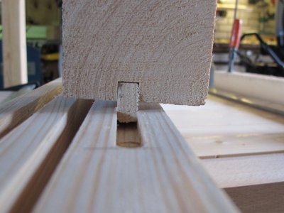

Waarom geen veren infrezen heb ik gedaan bij een tafelblad zie foto.
En je kan ze zelf maken van afval hout

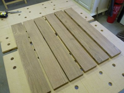

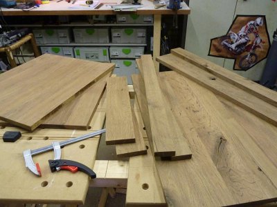

Die houtverbreding kan gewoon zonder domino's als je een hand schaaf gebruikt of vlakbank natuurlijk en even met een blokhaak kijken of het echt haaks is. Als je de vlakbank gebruikt even streepjes zetten op de kanten welke onderaan tegen de geleider komen zodat als daar toch een afwijking in zit deze zichzelf opheft. Dan proefopstelling kijken of alles sluit en lijmen maar. Als die lijmnaad gewoon goed aansluit dan is dat sterker dan het hout zelf met de huidige lijmen. Gewoon secuur werken dan heb je gewoon een perfecte gesloten lijmnaad.

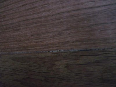

Woodchip, thanks voor je reactie. Omdat ikzelf geen vlakbank heb en de planken niet op een zaagtafel zaag neem ik toch maar genoegen met een net geen perfecte aansluiting. Door nog beter op te letten en super secuur te zagen is het me verder goed gelukt vind ikzelf! de planken sluiten best mooi aan ten opzichte van het eerste paneel (met die close-up foto's). Aldoende leert men :)
Succes
Simon
Simon, waarom ik geen veren infrees en zelf de veren maken? Simpel antwoord: Ik heb niets voor niets een domino gekocht :cool: Maar met jou oplossing kan het natuurlijk ook. Ik zou het zelfs ook zonder verbinding, dus gewoon koud op elkaar, kunnen verlijmen. Maar ik heb daar niet super veel ervaring mee dus gebruik voor de zekerheid evengoed een verbinding! Bedankt voor je reactie!

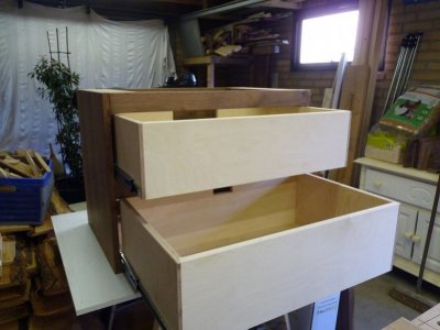

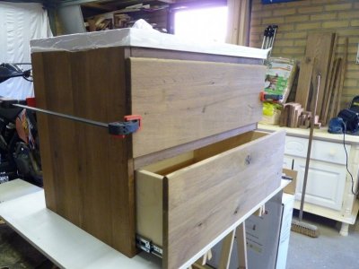

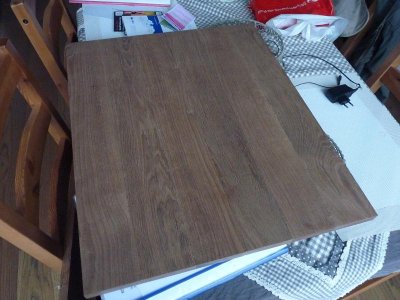

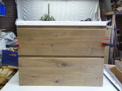

Het wordt weer eens tijd voor een update!!! Hierbij de foto's van het meubel met lades en met de wasbak erop. Komende week de gaten/noesten vullen en dan alles afwerken met de Osmo hardwax-olie (mat).

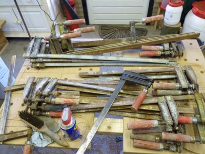

En in de tussentijd (moet nu ff wachten op de vuller...) een partij lijmtangen gekocht via marktplaats (30 stuks) vol met cement en roest. Zo nu en dan schoonmaken!! in het midden ligt de eerste schone klaar voor gebruik!

Dat meubel ziet er erg goed uit, soms is eenvoud de sleutel van succes.
Vind het hout ook heel mooi, dus mijn mening is wat gebiased
