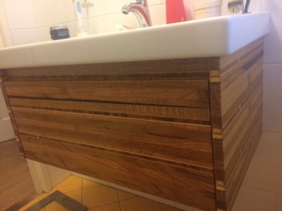

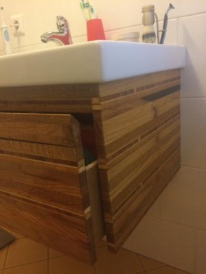

Ik heb lang geleden ook een badkamerkastje met epoxy behandeld,.t was vrij eenvoudig en host zich al vele jaren prima.
nol
2 jan 2009
163
Hier nog wat foto's.

Het is een trend om losse kommen op een blad te plaatsen. Vrouwlief vraagt erom, maar het moet ook schoon te houden zijn. Net als zwarte kranen:confused:, met veel kalk in het water wens ik een ieder veel succes, maar het is hip op het moment.
Tja, je kunt niet alles hebben. Neem een glad blad, of gebruik een wastafel die voor een meubel bedoeld is, zoals in het voorbeeld van Nol.
In mijn optiek, en die van mijn vrouw ook, moeten sanitaire ruimtes altijd eerst goed schoon te maken zijn, en pas daarna mooi design.
Die kommen zijn leuk, maar als je elke dag met je handdoek het blad staat af te drogen, piep je wel anders.
Is het iepenhout dat je hebt niet strak te schaven, en dan glad te lakken, dat maakt het een stuk beter te reinigen.
