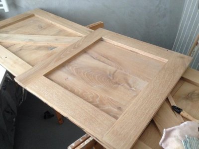

Als het goed is heb ik binnenkort mijn badkamermeubeltje af (eiken) alleen vraag ik me af hoe ik deze het beste kan afwerken.
Uitstraling moet zo mat mogelijk zijn, white wash.
wat is het beste product voor een vochtige omgeving?
krijg je bij hardwax olie geen water vlekken/ kringen op het blad
Graag jullie advies.

Hoi,

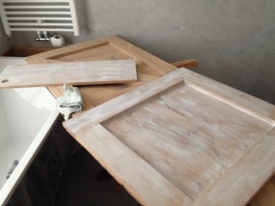

Inmiddels heb ik het blad behandeld met:
1 laag osmo hardwax wit en met een doek uitgeveegd (staat ook op de beschrijving)
Daarna 2 lagen osmo hardwax kleurloos.
Nu was ik even aan het klussen in de nieuwe badkamer (ja nog steeds niet klaar ;) ) en heb mijn biertje op het blad neergezet maar daarna dit niet afgenomen.
De volgende dag zag ik 2 kringen in het blad :-(
Nu was vanochtend de kitter bij ons en die vertelde mij dat kit dus niet hecht op dit product.
Nou is de vraag, kan ik nu over de bestaande osmo lagen heen een nieuwe (of meerdere) laklagen aanbrengen?
FoRMaTC
21 jun 2011
231
24
Purmerend
Inmidels heb ik alles kaalgeschuurd en mij laten adviseren om te whitewashen met Skylt colorwash en daarna aflakken met 2 componenten lak van Skylt
