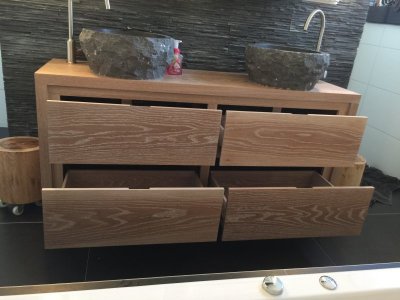

Wij hadden een aardige badkamer maar wilden toch iets net iets anders. De wit betegelde wand met 2 keramiek wastafels zou dus vervangen moeten worden door een natuurstenen wand met lei steenstrips en dan een eiken meubel ervoor met lades eronder en 2 ruwe natuurstenen waskommen erop. Zo gezegd zo gedaan... aan de slag dus met kaal maken van de wand en verleggen van de elektra aansluitingen, een houtwerk maar de omgeving creëren waar een houten meubel goed tot zijn recht komt... en zoals gebruikelijk... doen we alles zelf :)

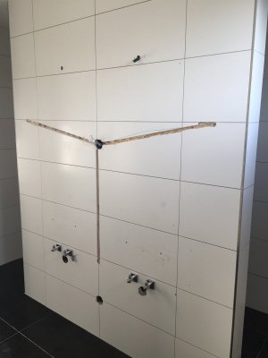

Zo was het na de elektra aanpassingen, lekker gezaagd met de protocol slijper met stofzuiger erop, heel weinig stof erlangs, das weer een fijn puntje...

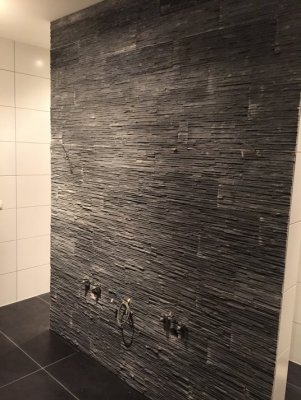

Toen de wand netjes betegelen met natuursteenstrips

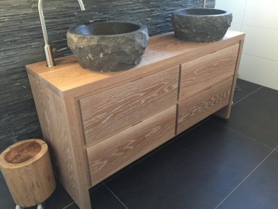

En toen het echte werk, 155 breed, 47 diep en 80 hoog uit Amerikaans eiken, 45 mm dik dus best zwaar

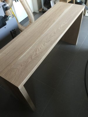

De tafel, "Kaal"

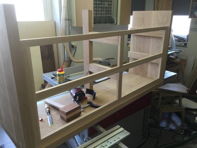

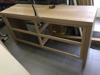

Het frame waar de lades tegenaan en in komen
De twee samengevoegd
Met frame erachter voor de lades

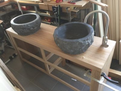

Even proefpassen met de kommen

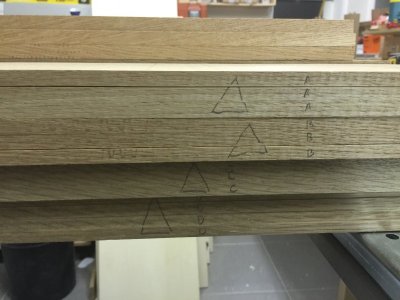

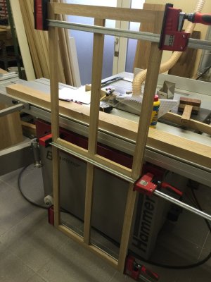

Hout klaarmaken voor de lades en bodems

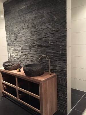

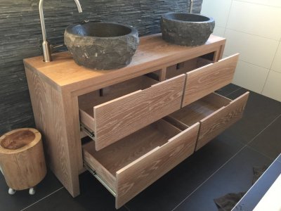

En dan langzaam naar het eindresultaat in witte decorwas van OSMO

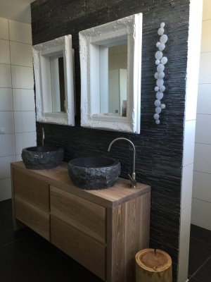

Weer helemaal klaar voor de komende jaren en een leuk project om te maken, elektra, loodgieten, tegelen en houtbewerken
Afwerking met decorwad is niet helemaal afdoende, blijkt dat dat toch erg vatbaar is voor vuil, al na paar dagen 2 vlekken erin, een donkere van een druppel vloeistof en een deel van een kring van een reaktie van het eiken met een metalen bus met iets van vloeistof ertussen. Toch op advies van Roeland ook nog maar een laag blanke OSMO wax erover heen smeren.

Zeer mooie uitstraling! Bewust gekozen om de nerf in de lades niet door te laten lopen ?
Uhhh niet tegen mijn vrouw vertellen, nee dat was een foutje en de lades zijn niet uitwisselbaar op het frame vanwege verschillende overlap op het frame. In het echt zie je het minder dan op de foto's

Mooie metamorfose, ziet er fraai uit. Wel zou in mijn optiek spiegels met een mooie eikenlijst het geheel echt afmaken. Vind deze witte wat teveel van het goede, maar dat is smaak..:)

Dank jullie wel voor de mooie commentaren, ja Raymond, ben er inderdaad wel meer dan een paar dagen mee bezig geweest alhoewel als je de productieve uren achter elkaar plakt dan denk ik dat het meubel nog wel meevalt, denk een dag of 2 tot 3 dan. Alleen heb ik veel improductieve uren :)
@Avos , de spiegels is inderdaad samengebonden, mijn vrouw wilde deze al heel lang hebben en in het echt is het wat minder massaal dan het op de foto doet voorkomen, de hoek om een foto te maken is echter best lastig.

Mag ik vragen hoe je de houtverbindingen gemaakt hebt en ook hoe je het frame voor de schuiven bevestigd hebt in de tafel? Met wat heb je het geheel bedandeld?

Hallo Thierry, dankjewel. De verbindeingen zijn gemaakt met deuvels voor de tafel en het frame erin. De klossen voor de geleiders zijn alleen gelijmd aan de zijkant en zitten in de kopse kant met een deuvel in het frame.
Alles staat in de OSMO decorwas en op het blad komt nog een laag OSMO blanke Hardwax.

Wat voor steenstrips heb je gebruikt? zijn dat vierkante "tegels" met steenstrip profiel?

Natuursteenstrips in vaste maat, 60 bij 15 centimeter en tussen de 15 en 25mm dik. Zijn dus inderdaad kwa gebruik net tegels om te plakken. Daardoor zie je natuurlijk ook de vierkantjes in je wand maar goed das niet te voorkomen tenzij je de stripjes 1 voor 1 lijmt en das geen werkje wat ik aan kan bevelen.

Waar heb je deze waskommen gehaald als ik vragen mag?
Ik zit met een soortgelijk idee in mijn hoofd (echter het eiken meubel meer in de craftsman stijl uit Amerika)

Hoi Woody, kommen van een adres in Nijmegen van marktplaats. Het waren de laatste en ik kan het adres nu niet meer vinden ook. Was een natuursteenhandel.
