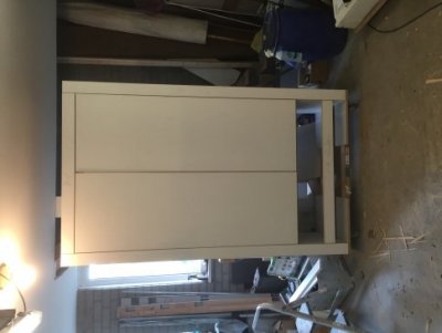

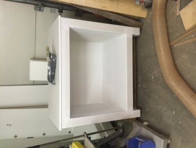

Dit zijn de klerenkast en comode. Volledig gemaakt uit 18mm en een rug van 12mm mdf met lakdraagfolie. Dit zal allemaal gespoten gaan worden (watergedragen) in ral 9010. (Fotos afkomstig van iphone)

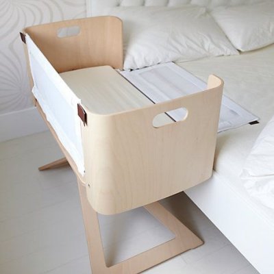

Dit is het bedje zoals we het gezien hadden op internet.
De hoogte van kinderbedjes zijn meestal standaard maten, die wordt bepaald door de ideale werkhoogte, als het bedje te laag is dan is dat niet gemakkelijk om het kind in en uit bed te tillen. Het ligt er maar aan hoe groot de persoon is die het kind regelmatig in en uit bed haalt, daar kun je de ideale hoogte op aan passen. Als je het bedje zelf maakt kun je natuurlijk in die hoogte variëren, het matrasje zou je op twee verschillende hoogtes in het bedje kunnen instellen.

Ik heb besloten het bedje zo te laten qua hoogte. Mede omdat de koppen al klaar zijn en enkel nog de zijwanden gemaakt hoefden te worden. Best wel een werkje om zo'n bak rondom in 1 keer in verstek te lijmen

Zie ik het nu goed dat het frame van de commode in verstek is uitgevoerd en de kast niet? Heeft dat een reden?

Ik heb voor mijn dochter ook een wieg gemaakt. Ik heb de wieg op hoogte gemaakt van ons bed gezien zij bij ons op de kamer kwam liggen. De hoogte van het matras (bovenkant) in de wieg is daardoor op 56 cm van de grond gekomen de totale diepte van de bak (om het zo maar even te noemen) is 35cm geworden inclusief bodem en matras. Overige maatvoeringen voor de hoogte kan ik mij zo niet meer herinneren. Met een simpel rekensommetje kan je hier vast verder mee. :)

Dat zal dan waarschijnlijk een zogenaamd sidebed zijn. Hier hebben wij niet voor gekozen. Ik wou het zelf wel maar de vriendin niet.
