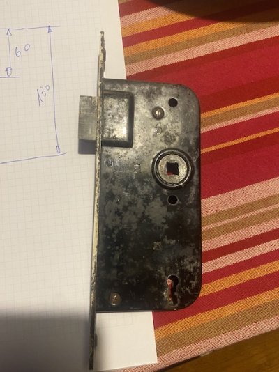

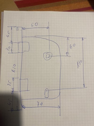

Ik ben op zoek naar een baardslot maar het is blijkbaar geen standaardmaat. In de bouwmarkt hadden ze het in ieder geval niet en online vind ik niets passend. Het is kleiner dan normaal en de kruk staat lager dan de dagschoot (meestal staat de kruk op dezelfde hoogte). Iemand een idee waar zulk een slot verkrijgbaar is?IMG_1882.jpegIMG_1881.jpeg

Lijkt op de soorten die in de binnendeuren van ons huis (1949) zitten. Dus misschien eens gaan neuzen bij een handelaar in gebruikte onderdelen van huizen (geen idee hoe die heten)?

Wat is het probleem met dit slot of zoek je dezelfde .
Het is een oud slot en al lang niet meer verkrijgbaar , staat er ook een merk op .
Misschien kun je eens kijken bij handelaren in oude deuren .
Succes Willem

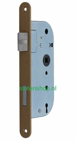

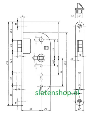

Komt deze niet in de buurt?
Ik heb ook even moeten zoeken voor een passend slot voor in mij jaren 50 huis. Staat er wellicht ergens een merk en type nummer op het slot? Ik moest uiteindelijk zoeken op basis van de maten, er blijken best wat verschillende renovatie sloten te zijn maar helaas niet altijd even makkelijk naar een type nummer te herleiden.

Het slot zit op de deur van de berging bij mijn moeder. De omstandigheden (dementie) ,nopen ons er toe haar de toegang tot de berging te ontzeggen. Op dit slot zit een kromme sleutel die niet goed past. De deur sluit dus niet behoorlijk. De berging moet wel toegankelijk blijven met een slot wat goed werkt en een reservesleutel. De deur is afkomstig uit een klooster in de buurt wat als ik goed ingelicht ben in de jaren 40 gebouwd is door mijn grootvader. Die deur is denk ik wel jonger vermits er triplex gebruikt is; maar hangt toch al 40 jaar in het huis van mijn ouders.
Ik ben dus op zoek naar een nieuw slot wat ik liefst zonder aanpassingen in kan bouwen.
Het slot wat Michielr gevonden heeft past bijna, maar niet helemaal. Ik ga op zoek met de info die ik nu gekregen heb. Alvast bedankt
