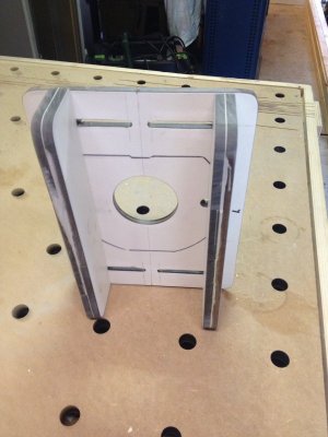

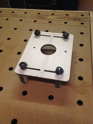

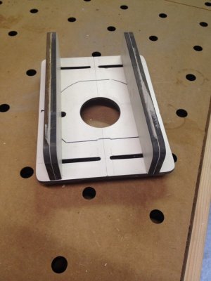

Heren,
het heeft even geduurd.
Een ieder bedankt voor jullie reactie en tips.
Inmiddels zelf aan het fröbelen geslagen.
Ik had nog een paar stukjes strespa (imitatie) liggen, daar zelf maar een mal van gemaakt.
Hij doet wat hij moet doen !
