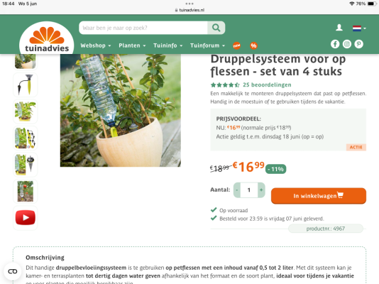

Alternatief, en veel goedkoper, enkele flessen met een of enkele gaatjes in de dop geprikt, vol water, omgekeerd in de pot steken en desnoods overeind houten met draad. Dat moet het wel een weekje uithouden.

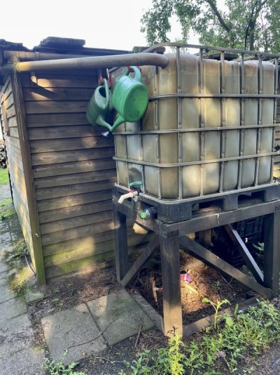

Ik weet niet of je de ruimte hebt maar ik ben gek op gebruikte IBC containers.
Kosten rond de 40 euro en met geluk kan je er eentje vinden waar gedemineraliseerd water in heeft gezeten.
Altijd een kuub water op voorraad.

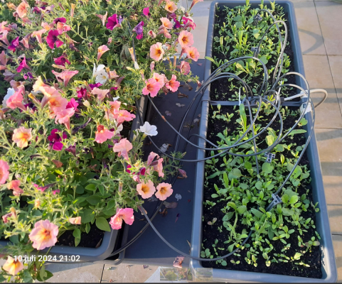

Een beetje afhankelijk van hoe je potten staan, maar je kunt er een grote emmer water naast zetten met 1 of meerdere stroken katoen tot op de bodem en het andere einde in de potgrond, dmv de capillaire werking zal het water via de strook katoen naar de pot trekken. Zoals in pot 1 maar dan met het reservoir er naast.

die containers heb ik staan
ik waag mij er niet aan om op een terras op +1 met tegels op tegeldragers 1.000 kg neer te poten
