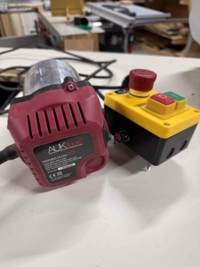

mijn auktools router die ik een aantal jaren in gebruik heb begint kuren te vertonen. Navraag bij de leverancier ( https://woodworkersworkshop.co.uk) leverde volgende reactie op :
Thank you for the video and photo, though we cannot be sure, it does sound like one if not both bearings are beginning to fail. We do list both the top and bottom bearing for sale on our website, however these are not easy to replace, and this should be done be a qualified motor specialist. Please note, we cannot guarantee that this will solve the issue and would suggest that maybe putting that cost towards a new motor may be the better option, this motor was purchased in December 2019.
ik heb besloten deze router dus maar te vervangen , niet meer door een auktools maar door een jessem router. De auktools router werkt nog wel, maar maakt een wat vreemd geluid en lijkt in toeren wat te variëren. Als er iemand is die hier nog iets mee kan cq het reparatieavontuur aandurft hoor ik het graag.
Deze uitvoering heeft een toerenregelaar.

Ik heb dezelfde router en ook vaak het zelfde probleem.
Tot nu toe heb ik het altijd kunnen verhelpen met het vervangen van de koolborstels.
Opzich een vrij makkelijke reparatie.
Ik merk dat ik dit ongeveer één keer per jaar moet doen.

Ik heb er (nog) geen probleem mee. Mijn ervaring met diverse bovenfrezen van vele merken is dat lagers zelden vervangen moeten worden. Ja, als de machine serieus gebruikt is dan komt het wel voor. Of als je de as verlengt en zwaar gaat belasten. Als je deze machine voor hobby doeleinden gebruikt zouden lagers niet zo snel vervangen moeten worden. Ook het vervangen van koolborstel, elk jaar, komt mij niet bekend voor. Dan moeten er wel draaiuren tegenover staan.

Het gaat hier niet om de koolborstels maar om de lagers

Gezien de prijs zou je een machine van uitstekende kwaliteit mogen verwachten. Bij normaal hobby gebruik zouden de lagers niet zo snel de geest mogen geven. Iemand met verstand van constructie zou eens moeten kijken of de lagers technisch wel op de juiste plek zitten om de krachten op te vangen.
Het zou best eens kunnen dat er vanwege de vorm aanpassingen binnen de machine gedaan zijn.
Aan de andere kant in de USA zijn machines met deze bouwvorm bijna standaard.

Weer een goede kans dat de machine prima werkt, als je de toerenregeling er tussen uit knipt. Dat is wat bij bijna alle machines die ik gevraagd wordt te repareren het euvel.
Klopt, daar hadden Dewalt 621's ook wel eens last van. Klonken dan ook heel raar/'lagerachtig' en schommelden in toeren.
