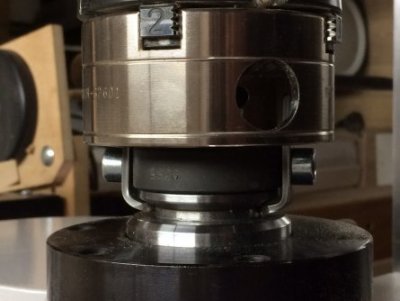

8987D796-129B-4C62-B748-A18AF1F44A78.jpgHeb een aanpassing gemaakt om te voorkomen dat de chuck van de as loopt.
Foto is gedraaid, maar wel duidelijk volgens mij.

Die lipjes zien er fraai uit maar geven volgens mij een vals gevoel van veiligheid
Op het moment dat er een flink stuk hout aan de haal wil gaan dan komt er zoveel kracht op dat de lipjes ombuigen
Ik weet niet hoe precies de bussen (die je in je chuck plaatst om pas te maken op je as) van bijv. oneway zijn, maar als die 2 boutjes altijd (bij elke bus) op dezelfde plek zitten zou je kunnen overwegen 2 ondiepe gaatjes in je as te boren om zo de chuck te borgen
De krachten die zo een boutje dán op kan vangen is veel groter dan dat het van frictie op de as moet hebben

@Toxiq: Als de krachten zo groot worden dat de lipjes recht gaan buigen, dan gaat er wel meer mis.
Dan helpen inbusboutjes op de as zeker niet meer.
Dergelijke krachten krijg ik volgens mij alleen als ik ga draaien terwijl de bank rechtsom loopt en ik een happer zou krijgen.
Dan nog denk ik niet dat deze rvs lipjes zomaar recht buigen:cool:.
Ik ga trouwens zeker niet draaien terwijl de bank rechtsom loopt.
Heb op dit moment de schakelaar zelfs vergrendeld, zodat hij niet rechtom kan lopen.

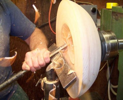

Waneer jij de klauwplaat aan de as draait, dat doe je dat met de klok, oftewel rechtsom.

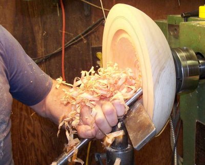

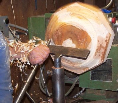

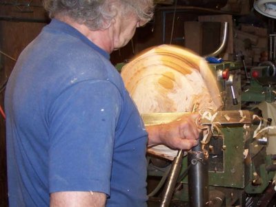

Hier enkele voorbeelden, hier
de blok draait rechtsom, met de klok mee,
De blok draait linksom, tegen de klok in.
De schaal draait met de klok mee, en dat is rechtsom.
De schaal draait tegen de klok in, en dat is linksom.
and here twee augers, een draait rechtsom, en de andere linksom

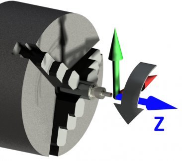

Nou Leo, dat wordt een discussie waar we niet uitkomen. Ik leg uit dat een veel gemaakte fout is dat er naar de spil wordt gekeken, en je moet vanuit de spil denken.
Het is de algemene regel zoals die in de metaal wordt toegepast. Hierdoor hebben alle machines van alle fabrikanten wereldwijd de assen dezelfde richtingen. Het is om te voorkomen dat je vergissingen maakt.
Het denken is daarom altijd vanuit het gereedschap of de spil.
Zoals gebruikelijk zijn houtbewerkers conservatief en lopen ze wat achter. Span eens een boor in je klauwplaat en laat hem op jouw rechtsom lopen. Kans dat die de verkeerde kant op draait.
Het is de manier van denken, vanuit de spil, en niet naar de spil waar je de fout in gaat. Maar hé, als jij je producten kunt maken, maakt het niet uit toch.
Ik programmeer mijn draaibank op werk wel de andere kant op, anders krijg ik linkse schroefdraad in plaats rechtse schroefdraad.
Ben best wel benieuwd hoe de automatische draaibanken voor hout dan draaien. En je bovenfrees, denk je dan wel ineens vanuit de spil. Je boormachine, idem dito.
Ik vind deze verwarrende manier van werken best wel gevaarlijk eigenlijk. Het is het inconsequente denken waar je begripsverwarring en dus ongelukken van krijgt.
