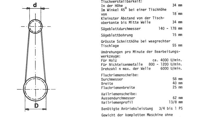

Hoi allemaal,
weet er iemand wat de asmaat (denk 15mm of 16mm) is van een inca universal tafelzaag?
Ik kom er niet goed uit om een juiste zaag te vinden.
Groetjes en alvast bedankt ;-)
13.293
3.970
Ja bij goede verkopers van cirkelzaagbladen liggen de meeste op voorraad. Anders is het www je vriend.
Ik heb zelf een doorslijpschijf 22.2mm op mijn festool gezet. (niet dat dit een groot succes was want het plaatmateriaal vervormde te veel tijdens het zagen)
