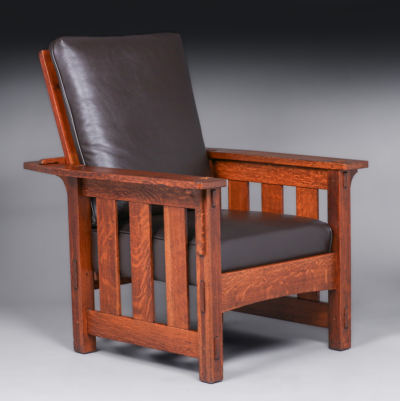

Bij toeval liep ik tegen een Engelse website aan over Arts&Crafts meubels. Er staat ook een lijst op van meubelmakers en gebruikt Arts@Crafts meubilair.
Jaren geleden ben ik de werkplaats geweest van Edward Barnsley, een Arts@Crafts meubelmaker en daar staan nog een aantal meubels van hem. Ik vond ze toen zo gaaf gemaakt en afgewerkt, alles met de schaaf.

Arts & Crafts, altijd interessant als beweging en de prodcuten die er uit voort kwamen.
Twee die in het oog sprongen om de techniek. Ik heb dit eerder gezien in de achterkanten van kasten. Losse tong en groef en dan toch de planken middels vlinders verbinden. Waarom? Zit de vlinder de werking van het hout niet tegen. Is het een teken van vakmensschap om het met vlinders te doen in plaats van met een spijker in de boven en onderkant van de plank?
In de achterkant van een kast heeft het geen estetische functie. In deze twee meubels duidelijk wel/ook.

Bij deze stijl laat de maker/ontwerper ook duidelijk de constructie van het meubel zien, doorlopende pen-gat verbindingen, zichtbare deuvels in vaak een andere kleur hout met een afgewerkte kop, zwaluwstaarten in de constructie en ook de liefde voor het maken, een achterkant van het meubel wordt ook met aandacht gemaakt. Misschien wel de trots van het maken, ipv alleen de zichtbare delen mooi afwerken.

Als het paneel is zijn geheel nog kan bewegen in de groef maakt het niet uit.
Ja, wat ik me een beetje afvraag waarom de combinatie losse veer en groef, waar alles kan bewegen en er dan vlinders in zetten. Voor m'n gevoel een beetje contraproductief. (het kan heel goed zijn dat ik gewoon de "werking"/functie van die vlinders niet begrijp) Ik vind het wel een hele elegante manier om planken naast elkaar te zetten als de vlinder het werken niet in de weg zit.

Vooral bij de tafel straalt dat er wel vanaf. De constuctie van het blad als kader en paneel uitvoeren en het een complete eenheid laten zijn. Op het eerste gezicht is het niet duidelijk dat het dat is en lijkt het planken met twee "latten" langs de kopse kanten (Stirnleisten). Dat alles in een vlak ligt weerkt mee aan de indruk.
Pas de details laten anders zien. De plaatsing van de deuvels, de keuze voor smaller hout langs de randen dan de 4 middelste planken. De vier middelse planken die onderling verbonden zijn maar niet aan de rande. Erg fraai.
