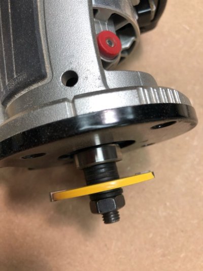

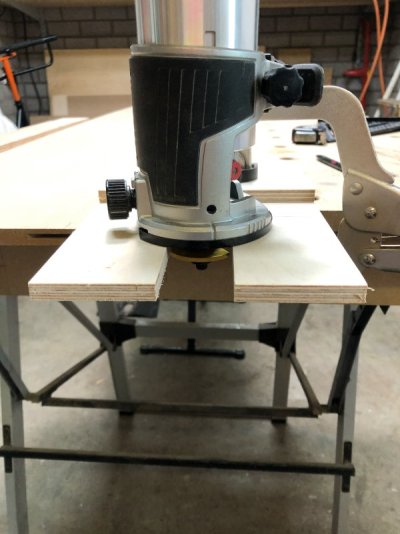

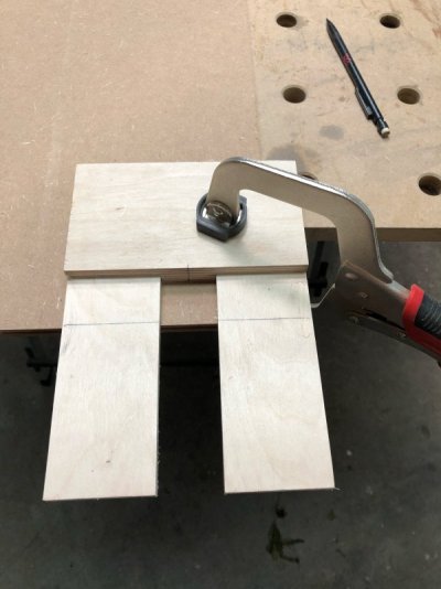

Misschien al honderd keer eerder gedaan maar ik kon het niet vinden op dit forum en post het daarom. Ik heb een heel simpel hulpstukje gemaakt om gleufjes te frezen om lamello's te gebruiken. Het werkt erg goed. De foto's spreken denk ik voor zich:
Het zorgt voor een diepte en breedte aanslag. Ik gebruik een 4 mm schijffrees met een lager van Ecotools. Het freesje heeft een diameter van 46 mm en het lager is 22 mm. Voor lamello's #10 gebruik ik een opening van 37 mm tussen de 2 plankjes waar de frees op rust. Voor mijn Makita frees staat de diepte op 33 mm.

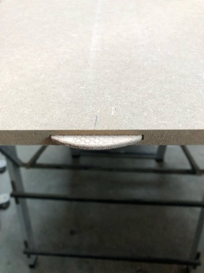

Slim bedacht.
De bodem van het gat is nu ovaal (radius 23 en recht deel 15). Je houdt dus lege hoeken over en dat is lastig met lijmen.
De radius van een lamellofrees is dacht ik 50 mm. Als je je 23 mm radius frees een bocht laat maken met radius 50-23=27 mm krijg je de passing. Het toplager heeft straal 11 mm, dus als je je freesmalletje een radius geeft van 27+11=38 mm dan zou je een gat moeten krijgen waar standaard koekjes mooi in passen.
