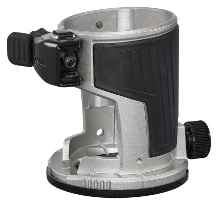

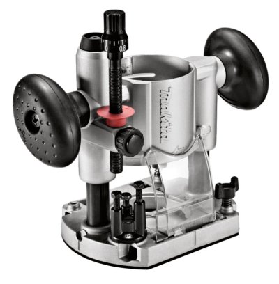

die arebos lijkt inderdaad de volgende in het rijtje klonen van de makita rt0702 + verschillende bases.
ik zou zeker de vaste kantenfreesvoet 1704020564378.jpegen de bovenfreesvoet 1704020326847.jpeg kiezen.

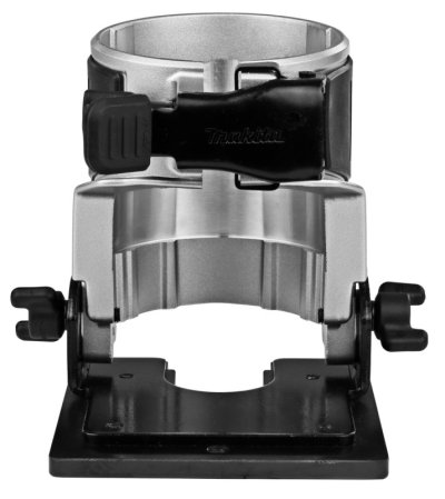

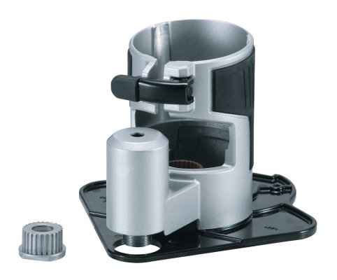

de kantelvoet 1704020481802.jpegen de afstandsvoet 1704020398144.jpeg(om dicht bij de kant te frezen) heb ik zelf nog nooit nodig gehad.
de arebos komt blijkbaar met de kantelvoet (die je dan haaks moet zetten om kanten te frezen) en de bovenfreesvoet.
