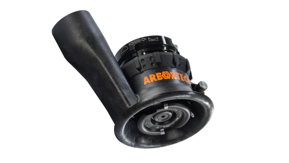

Dit vind ik wel een gaaf bedacht hulpstuk. Zo kun je holle en bolle vormen frezen en schuren. Zonder een draaibank een schaal maken, niet alleen rond maar in alle vormen. Lijkt me prachtig om straks van het voorjaar lekker buiten mee te prutsen en op een andere manier met hout wat te maken. Is er al een forummer die het heeft of mee gewerkt heeft?

Niet deze specifieke set van arbortech. Wel veel ervaring met de Arbortech woodcarver en TurboPlane.
Deze twee schijven voor op de slijptol staan hoog in mijn lijstje van meest favoriete gereedschappen die ik heb.
Je aait het overtollige hout zo van je werkstuk. Voor snel en redelijk nauwkeurig veel hout weghalen is het echt wel ideaal. Je zal nog wel flink moeten naschuren om een strak glad resultaat te krijgen.

Ik zou toch de voorkeur geven aan een draaibank. Die schalen zo strak krijgen is nog niet zo eenvoudig en zal een grote ervaring vragen van de gebruiker. Een bol met dit gereedschap zo mooi rond krijgen zag ik niet zitten tot ik het filmpje bekeek. Het is niet zoveel anders dan ik mijn bollen op een draaibank maak. Die zitten dan ook in een cup waarna ze bewerkt en steeds opschuift. Zoiets doen ze ook met de arbotech.
Ik heb echter grote twijfel of het ook zo makkelijk gaat als in het filmpje. Ik heb een stuks gereedschap van arbotech. Een bol freesje en die werken top.
