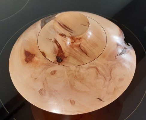

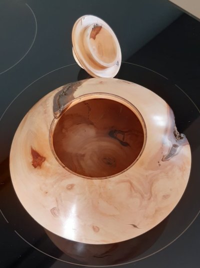

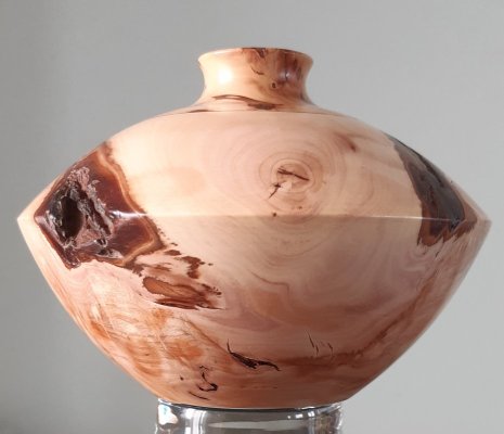

Nog een appelstronkje in de draaibank gezet. Het is altijd afwachen of er wat bruikbaars overblijft wat dan ook meteen de vorm bepaald.
Ruw afgedraaid en een aantal keer in de magnetron gezet. Binnenkant vond ik moeilijk door de opening van 6cm, mijn steun met een beitel erop kan er niet in en als de beitel ver over de steun steekt gaat snel vibreren 😬
Resultaat, doosje met dekseltje, afmetingen D 15cm H 10cm wanddikte 0.5 tot 1cm.

Dit vind ik wel een heel mooi doosje. Mooi zeg!
Nu draai ik niet dus ik vroeg me af waarom je het op een bepaald moment in de magnetron zet.

Het vochtgehalte is te hoog , eigenlijk haardhout. Als het niet helemaal droog is scheurt en vervormt het na het afwerken. Wegen op de keukenweegschaal, noteren en 40 tot 60 sec. in de magnetron. Na het afkoelen opnieuw wegen en noteren totdat er het gewicht niet meer daalt. Dan is het droog en stabiel genoeg om af te werken.

Dankjewel voor de toelichting.
