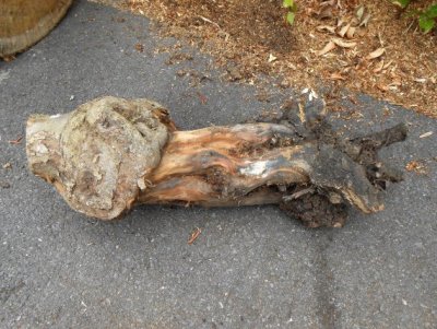

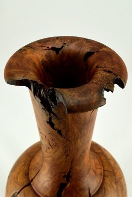

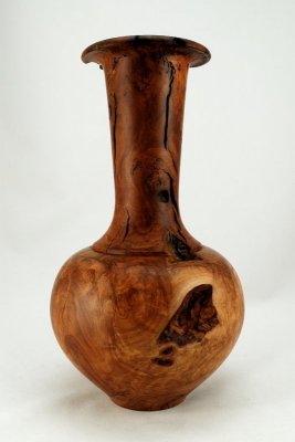

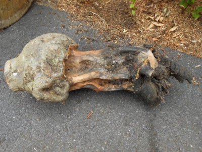

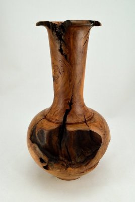

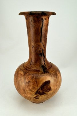

Vaasje uit een gekregen entstuk van een appelboom.
De natuurlijke vorm werd zo veel mogelijk behouden.
Hoogte 300mm, Ø 165mm, afgewerkt met Deense Olie.

Ik vind er helemaal niets lelijks aan. Mooi vorm gegeven. Het is bij zo'n knol altijd de vraag hoe dun wil je gaan?

Erg mooi , zoals we van jou gewoon zijn.
Waarmee heb je uitgehold?

Voor de goede orde: de bol is niet uitgehold.
Mijn eerste idee was om het wel te doen maar door de vele barsten in het hout, de onregelmatige vorm van de bol en vooral uit veiligheidsoverwegingen heb ik het niet gedaan. Het vaasje is uitgeboord tot 20mm van de bodem en de binnenkant van de hals volgt de buitenvorm.
