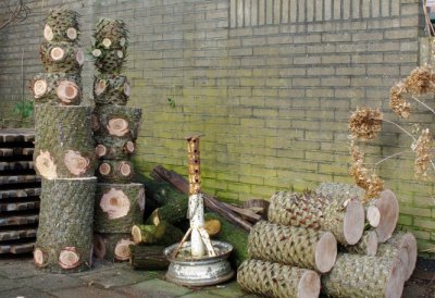

Vandaag een Auracaria (apenboom) omgezaagd van 12meter hoog
Gelijk in stukken gezaagd zodat het op de draaibank kan.
Ik kan weer draaien
Dit hout kan gelijk helemaal afgedraaid worden, alleen voor het schuren moet het even wat drogen.
In de auto heb ik nog meer liggen

Het is erg vervelend hout om te draaien.
Harde en zachte stukken wisselen elkaar af.
Waar de zijtakken hebben gezeten is het hard en daarnaast is het zacht, juist daar heb je de mooiste tekening.
Wat jammer dat je zulke korte stukjes gezaagd hebt het zal snel gaan splijten. Misschien als je de kopse kanten snel in de houtlijm zet of sealed. Of tot 5 cm onderdompelen in een grote frituurpan gevuld met kaarsvet. Of natuur meteen draaien. Het is een mooie hoeveelheid. Pranchtig hout vooral om transucent te draaien. Google eens. MONKEY PUZZLE WOODTURNINGS succes
