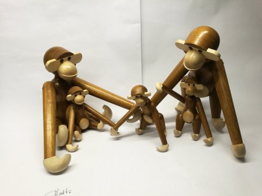

Prachtig, hoe kom je er op.
Mooi hoe de vorm van oog en oor zo goed uitkomt. Hoe heb je de vorm van de handen en voeten zo gekregen ?
Groet Edwin
Dag Edwin, Het is een heel oud ontwerp uit 1951 waar ik de tekeningen van vond op Pinterest. Ik beperk me even tot de voetjes en handen. Heb latjes op elkaar gelijmd met krantenpapier en er gaatjes in geboord waar de hole openingen moeten komen. De blokjes in een chuck geklemd en rond gedraaid. Vervolgens de zaak gespleten met een dun mes.
Kor
10 jun 2012
1.569
950
Mooi gemaakt. Geestelijk vader van de aapjes is de Deense ontwerper Kay Bojesen.
