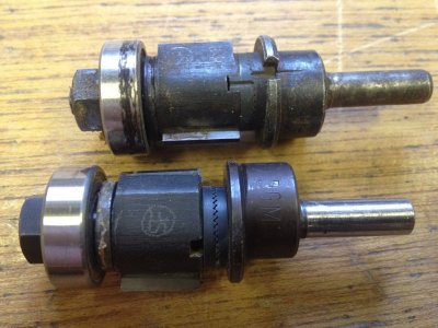

is het snijblad verstelbaar?
volgens mij is het gewoon een kopieerfrees met verstelbaar blad.
als je em slijpt kun je em weer gelijk met de lager zetten.
of mischien verder dan de lager voor sponningen

Ik heb er nog nooit van gehoord maar het lijkt me dat je die kopieerfrees kunt gebruiken als je ten opzichte van een freesmal ietsje meer of minder van de mal wilt afwijken. De mate van excentriciteit en de hoek tussen elk tandje bepaalt de stapgrootte bij verstelling. Voor correctie na het slijpen zou theoretisch ook kunnen maar dan moet je precies zoveel afslijpen als de verstelling van een tandje de frees verstelt.

Dat bovenste excenter is als contragewicht voor het snijdende deel, je kan hem zowel voor sponning als voor kopieer werkzaamheden gebruiken. De stand van het contragewicht kun je aanpassen zodat je de beste balans verkrijgt.
