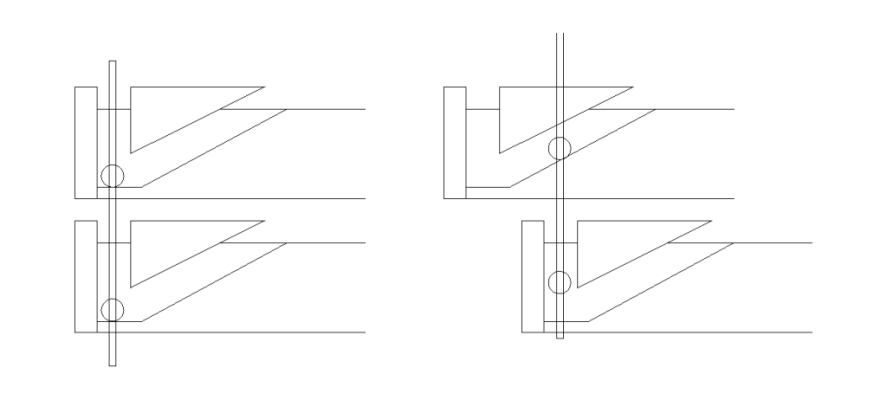

Voor de werkplaats wil ik een aantal kasten op wielen bouwen, 60x40x90 cm (lxbxh incl. wielen). Daarbij wil ik dat alle andere laden blokkeren als er een geopend is. Hoe maak ik dat van hout? Heeft iemand een schets of link of foto als uitgangspunt? De lades wil ik eigenlijk gewoon op latjes laten lopen, met eventueel een lat boven de lade.
Ik weet dat er systemen te koop zijn, maar da's op het moment niet wat ik zoek.
Ik heb geen fatsoenlijke voorbeelden kunnen vinden, weet niet eens hoe het in het Nederlands of Duits heet. In het Engels heb ik gegokt op anti-tip over, dat geeft resultaten, maar allemaal kant en klaar systemen.

Schets idee, links het front van de lade. We kijken dus tegen de zijkant van de lade aan. daar zit een verticale as met daaraan een deuvel. In de zijkant van de lade is een uitsparing gefreesd. Als je nu de lade uittrekt wordt de deuvel omhoog geduwd. Niet alleen bij deze lade maar bij alle lades, de stang zorgt daar voor. De deuvel komt nu bij de andere lades voor het punt-ding dat niet uitgespaard is. Dit blokkeert dan de overige lades.
Denk ik...
EDIT: tekening aangepast om de slot werking te illustreren

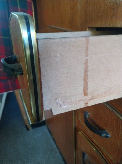

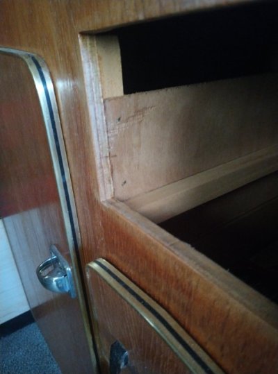

In m'n ouwe caravannetje zijn de lades dicht standaard geblokkeerd.
Hapje uit zijkant achter ladefront valt over opstaand randje.
Om een la te openen moet je 'm even optillen.

Dit vind ik een mooi idee.
Ik dacht aan iets simpelers : in de achterkant van elke lade een schroefoog. Dan een nylon koord door alle laden/ ogen rijgen. Het koord is zo lang dat je 1 lade kan uittrekken. Het lastige is natuurlijk om de lus die overblijft als je alle laden dicht hebt fasoenlijk recht te trekken met een veer oid.
Mooi. Dat kan ook. Je moet wel de bovense en of onderste lade ook de volledige lengte/lus geven, zoals bij de middelse lades. Ik zal tzt eens wat modellen maken.
