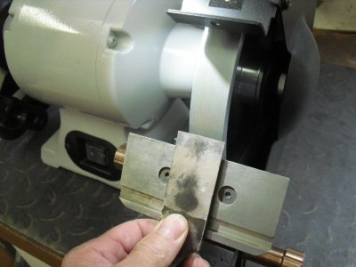

Rechts, CBN wiel + gemodificeerde Sorby slijpsteun.

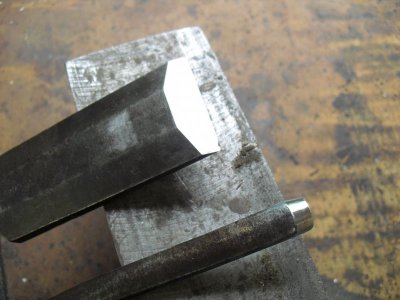

Strakke vouw op de witte steen.
Ja, dat is scherp zat.

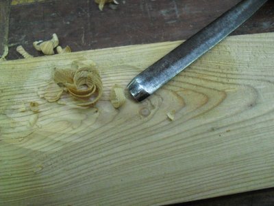

Draaigutsen op de CBN.
Een uniforme vouw bij eender welke vorm, zo uit de hand geslepen.

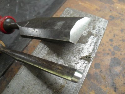

Vers geslepen beitels.
Idem.

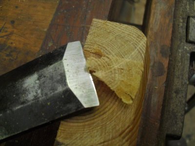

Het snijresultaat in kopshout.

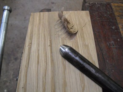

Vers geslepen gutsen in actie
