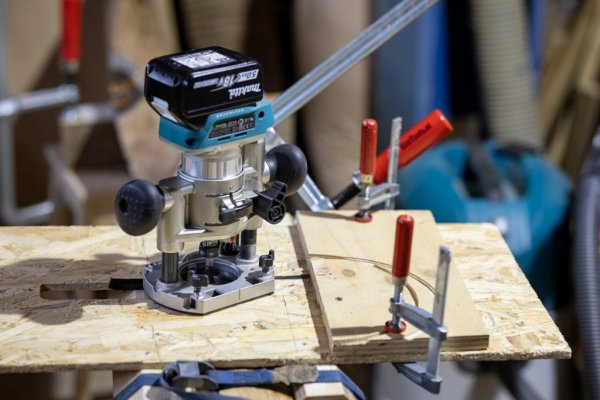

Sinds een jaar heb ik de Makita DRT50ZJX2 incl. alle opzetstukken.
Ben er zeer blij mee.
Verrast hoe krachtig dit kleine ding nog is!
Ben altijd in gevecht met elektrische snoeren, maar met deze frees hoef ik daar ineens niet meer om te denken.makita-1.jpg
Kleine alleskunner.
