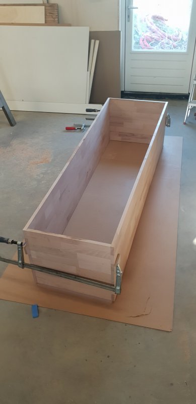

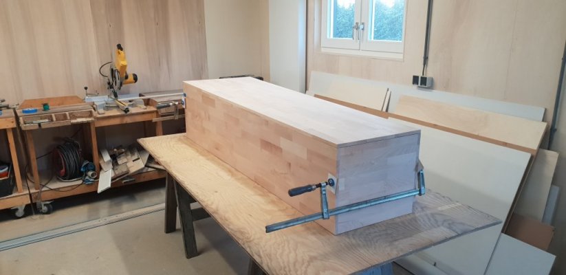

Mijn eerste idee was om ruw beuken te kopen en dit op maat te maken en te verlijmen. Ik heb toch omwille van de tijd (en het feit dat je op het moment niet rustig hout kan uitzoeken als particulier) beuken timmerpanelen gekocht. Dit heeft naar mijn mening erg goed uitgepakt. Ik heb eerst een schets gemaakt, en ben toen gaan zagen. Het in elkaar lijmen was een uitdaging (ik was alleen bezig). De kist loopt van het hoofdeind naar het voeteneind heel subtiel taps toe, ik wilde geen rechthoekige kist, maar hem ook niet zo taps maken als wat je gewoonlijk in standaardkisten ziet. Mijn wens was om een kist te maken van een lichte kleur, en er een kruis op te plaatsen van een donkere houtsoort. Ik had nog een aantal Bankirai vlonderplanken liggen, welke we op maat hebben gemaakt ten het kruis van hebben gemaakt. Het geheel is geschuurd en afgewerkt met Danish Oil. De binnenbekleding en handvaten heb ik besteld.
Om zeker te weten dat de kist stevig zou zijn, heb ik eerst latten onderaan aan de zijwanden gelijmd en geschroefd, en daar de bodemplaat (multiplex) op geschroefd. De onderplaat loopt ligt dus iets hoger als de zijwanden van de kist. Dit was geen probleem, is wel wat oncomfortabeler met het dragen op de schouder. Ook zijn niet alle rollers in de lijkwagens even breed, maar in ons geval is dit goed gekomen. Ik heb ook in de hoeken een lat gelijmd en geschroefd om zeker te weten dat alles goed op zijn plek bleef.

Eerste opstelling met deksel. De lijmklemmen zitten er alleen op om het bij elkaar te houden, met lijmen heb ik diverse klemmen gebruikt.
De eerste keer de zijwanden passen (dit was wel even een momentje omdat het dan vorm begint te krijgen)

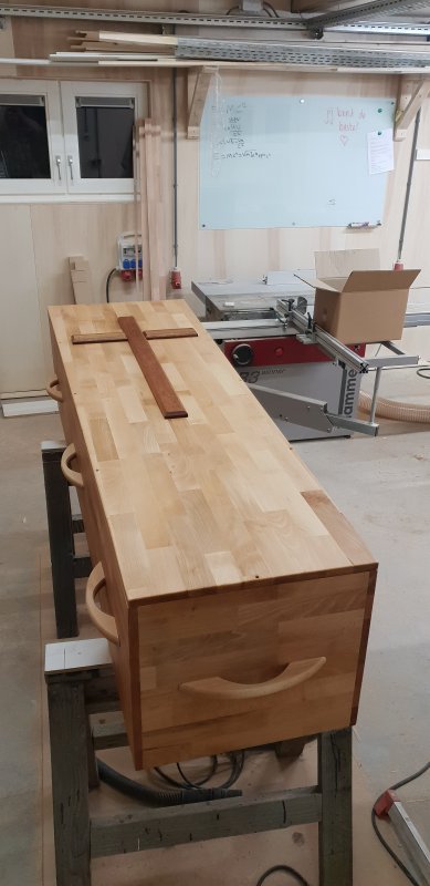

Het eindresultaat (zonder de knoppen/sluiting)

Uiteindelijk 3 redelijk volle dagen over gedaan.
Ik heb via internet het een en ander opgezocht qua wetgeving, en uiteindelijk ook de begraafplaats gebeld om zeker te zijn van de afmetingen. In de kist zelf ligt eerst lekvrij papier op de bodem, wat ik aan de wanden heb geniet. Aan de zijkanten is bekleding van katoen, en er ligt op de bodem ook een bekleding van katoen over het papier heen. Het lichaam zelf ligt ook nog op een plastic zak. Als het lichaam gekoeld word onstaat er ook condens.
Zijn inderdaad vrij plastische dingen, maar ook dingen die ik aan de begravenisondernemer heb gevraagd. Ze stonden hier heel open voor, en vonden het bijzonder dat ik dit deed. Het schijnt niet veel voor te komen, wel af en toe dat mensen een soort bouwpakket kist kopen (van multiplex).
