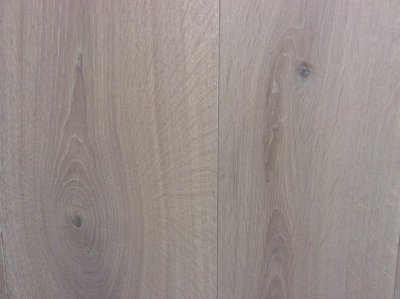

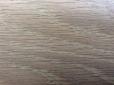

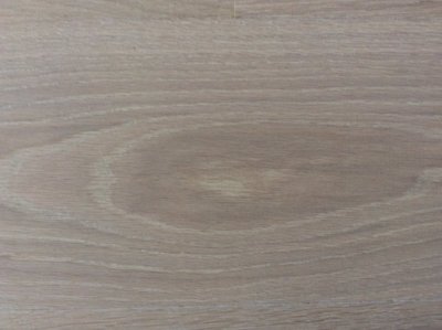

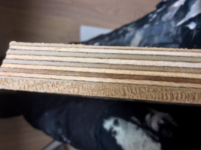

Dag allen,
Heb een vloer gekocht maar ben een beetje geschrokken van de rode/roze tint. Ik twijfel daardoor of ik niet met rood amerikaans eiken te maken heb. De vloerdelen zijn gekalkt en geolied en daarom vind ik het lastig te bepalen. Ik heb me wel eens laten vertellen dat er verschil in ringporigheid is, maar ik maak er niet zoveel van.. Is er iemand die mij kan helpen?

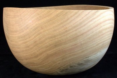

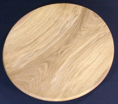

Op basis van de structuur zou ik nog voor Europese eik gaan, maar dat is meer een gevoel. Het feit dat het gekalkt en geolied is maakt het wat lastiger voor mij. Als voorbeeld hier een schaal uit Amerikaans eiken:
en een schaal uit Europees eiken:

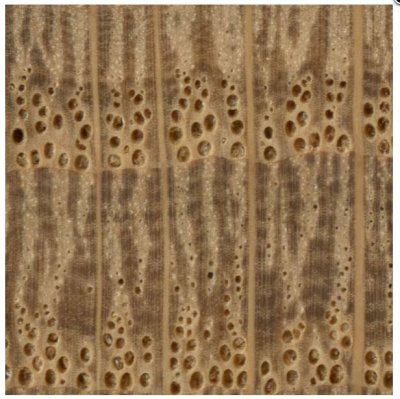

Rode Amerikaanse Eik kun je identificeren by een stukje van het hout (in de lengte) te nemen en een eind in het water te steken en op het andere einde te blazen, er zullen luchtbelletjes uit het einde in het water komen.
Dit komt omdat Red Oak geen tyloses in de porieen heeft, White Oak heeft dat wel, Red Oak word dus niet voor wijn vaten gebruikt ;).
Red Oak endgrain 10 maal vergroot

Je hebt helemaal gelijk Leo, maar het hier groeiende Europees eiken (quercus robur) heeft ook open porieën, dat maakt het wat lastig!
I do believe that you are mistaken Jurriaan, to my best knowledge is Quercus robur a White Oak species and has closed cells, a reason it is used for Wine barrels, I do have a picture of the endgrain 10 times enlarged that shows the closed cells.

Leo,
we hebben allebei gelijk. Je hebt gelijk, Quercus Robur heeft dichte porien, maar ze zijn niet over de gehele lengte door en door afgesloten.
Als je een dun stukje (zo tot 8 mm) quercus robur hebt als kopshout, dan trekt vocht en olie er nog steeds snel doorheen. Uiteraard zit er in
vaten geen dun kopshout. Bij schalen uit quercus robur kun je de open porien ook heel goed gebruiken, als je er olie met kleurstof op smeert
zal dat vooral zich in de porien verzamelen. Ik vermoed dus, zoals op je plaatje ook te zien lijkt, dat er gemiddeld in elke porie om de centimeter
wel een afsluiting zit, bijvoorbeeld.
