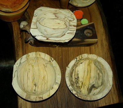

Rien aanpakken die boom.
Je haalt er een klein stuk af om direct op de draaibank te proberen.
Optie 1, even na het draaien met een brander het oppervlak drogen kan je het schuren en behandelen, dan weet je of je het mooi vindt.
Optie 2 leg de stam in de schaduw en wacht een half jaar tot een jaar en je heb mooi hout met slaap.
Ik heb er een paar weken geleden een stam met slaap gehad en heb er een stel schaaltjes ruw uitgedraaid.
Ik had de stam alleen iets te lang laten liggen.
