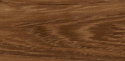

Ik heb nooit gemerkt dat droog iepen (wat je volgens mij wil gaan gebruiken) stinkt. Nat iepen wel...
Nou ik wel. En mij iep was erg droog. (rond de 8%) Schijnt wel van boom tot boom te kunnen verschillen. Zal wel aan de grond liggen waar ze op groeien of zoiets.
Ik zal eens naar Iroko gaan kijken. Thxs.

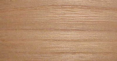

Iroko stinkt ook behoorlijk(naar kattenpis) eigelijk niet geschikt voor binnen ik zou gaan voor essen bruinhart een prachtig houtje!
Overigens als iepen gewaterd is heb je weinig last van stank (alleen een beetje bij schuren) door het wateren veranderd de kleur enigszins en sapstroom/inhoudsstoffen worden uitgespoeld

Blijkbaar heb ik pech gehad met mijn iepen schaaldeel. Ik heb een paar bijzettafeltjes en lijsten gemaakt. En die hebben echt lang behoorlijk gestonken. Kan zijn dat het niet gewatert was, dat weet ik niet meer. Voor mijn gevoel is essen behoorlijk veel lichter van kleur, maar ligt natuurlijk ook weer aan de soort essen. Misschien toch het beste met een stukje wat ik nog over heb naar de houthandel. Dan kan ik het echt goed vergelijken. Naar mijn mening moet het precies bijkleuren, zoniet dan een mooie contrasterende soort nemen.
