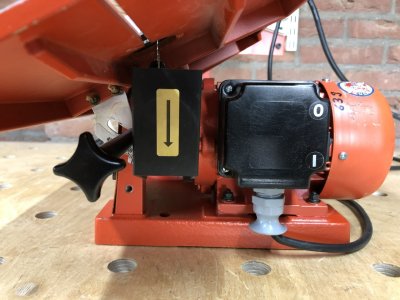

Bij Hegners kun je onder het blad een plastic kapje kantelen, waardoor je de bevestiging van het zaagje kunt zien. Hierdoor is het vervangen van een zaagje een fluitje van een cent. Het kapje is het zwarte deel met de gele stickertjes de pijl.

De figuurzaagjes met een dwars stangetje moet je groot gaatje boren. De Hegner figuurzaagmachine heeft dit niet. Ik boot meestal gaatjes van 1.5mm en duw het zaagje er dan doorheen. Ook met werkstukken met heel veel gaatjes. Het onderste stuk zoals L.N al aangeeft blijft gewoon zitten. Ik maak uitsluitend de bovenste los.
