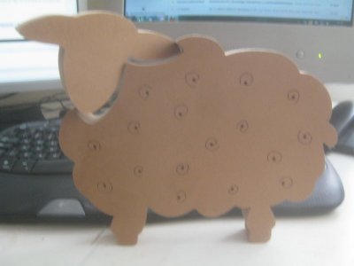

Welk blad voor dikker hout 22mm MDF
Ik heb even een vraag
Ik heb een Ferm figuurzaagmachine en ben bezig met MDF rond de 22mm dik. Als ik zaag krijg ik schuine randen, waardoor ik denk dat de zaagbladen niet geschikt zijn voor de dikte van het hout.
Weet iemand wat voor bladen ik het beste kan pakken? Ik heb behoorlijk wat rondingen en kleine stukjes te zagen, maar t moet soepel gaan en het hout moet recht afgezaagd worden.

Het klopt dat een Ferm figuurzaag niet al te best is maar nog wel geschikt voor hobby doeleinden. Voor 22mm zou ik #9 zaagjes gebruiken van Olson PGT double reverse tooth, maar met andere #9 zaagjes kom je misschien ook al een eind. Zorg ook voor voldoende spanning en zagen op lage snelheid of anders langzaam zonder veel duwen. Als dat nog niet goed gaat dunner hout gebruiken.

Bedankt voor de informatie .Ik ga als eerste de Olson proberen, kijken of deze wel een rechte zaagsnede heeft. Een stofmasker is wel aan te raden inderdaad. Misschien dat jullie een ander soort hout weten wat goed te gebruiken is. Wel een dikte van ongeveer 2 cm.
