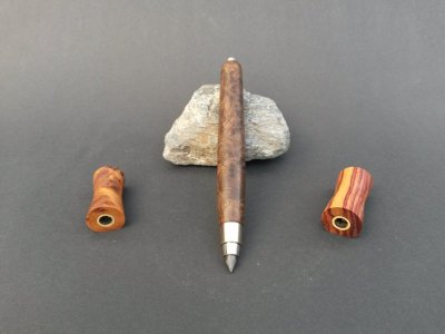

Puntenslijpers?:cool:
precies :)

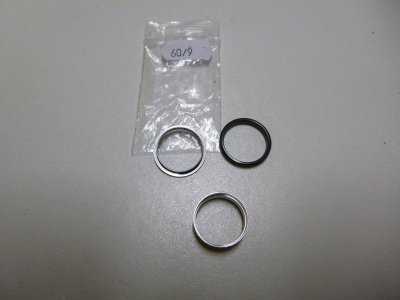

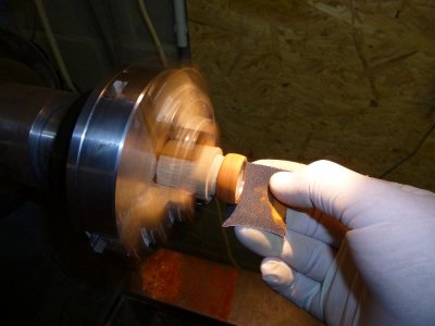

De kits voor de ringen heb ik hier gekocht:
http://www.liebensteiner-shop.de/ringe/

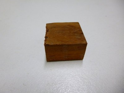

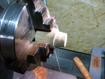

Ringblank uit Padouk ("dwarshout"? -> Querholz in het duits)

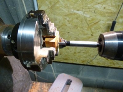

boren:

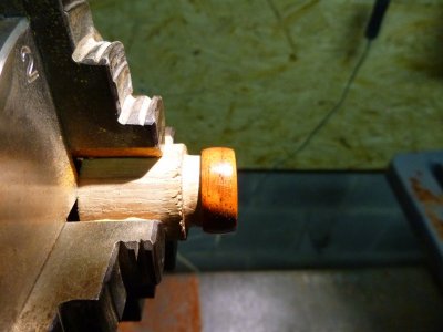

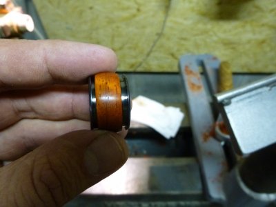

draaien op het precieze maat (21 mm bij deze Ring):

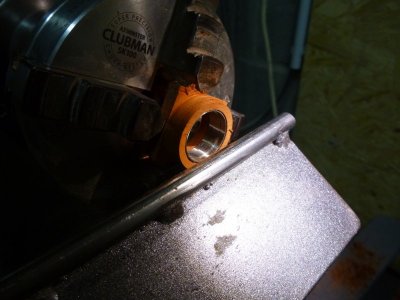

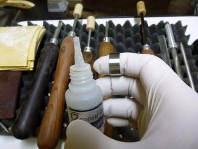

Ring bereiden voor CA-glue:
Beter een beetje langer maken (deze is een beetje kort): ;-)

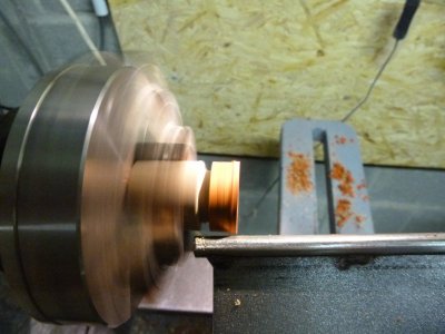

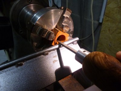

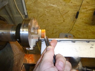

draaien met een schalenguts:

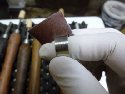

schuren 220 - 600, daanar "Micromesh":
afwerken met verbeterde houtolie ( http://dehoutdraaierij.nl/product/verbeterde-houtolie-2/ ):

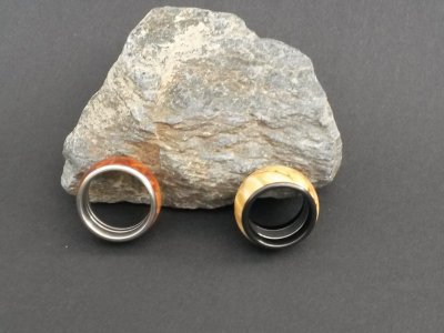

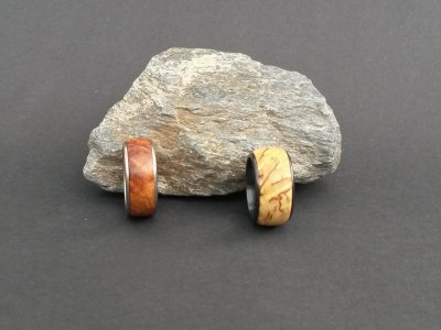

Ringen indrukken / persen met elk een klein druppel CA-glue:

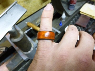

eindresultaat:
