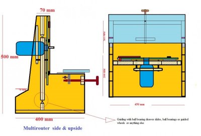

Welke kogellagers gebruik je voor de horizontale beweging? Heb er eentje gekocht onlangs (dia. 16) en koste zo'n 12 euro. Dys als je er 8 nodig hebt zoals in jouw ontwerp wordt dat wel duur.
Mvg,
vincent
Vincent,
de lagers heb ik gekocht bij skate-wielen.nl. Type:HTB DESPERADO ABEC7 (geeft de hardheid aan) voor € 1,75 per stuk en €4,00 verzendkosten.
Aangezien skatewielen veel te verduren hebben neem ik aan dat ze stevig genoeg zijn. Diameter 22 mm en asgat 8 mm.

Dat is niet geheel juist. Het laatste cijfer staat voor een lage rolweerstand. Ze maken de kogels groter en de wanden dunner. Voor de eerste kilometers gaat dit goed maar bij langer gebruik zijn de gewone lagers duurzamer. Ik heb skf lagers verkocht en kreeg dit door van skf. Nu weet ik niet hoeveel toeren deze lagers gaan maken maar als ze net als een frees boven de 20000 toeren makenzou ik andere lagers nemen.

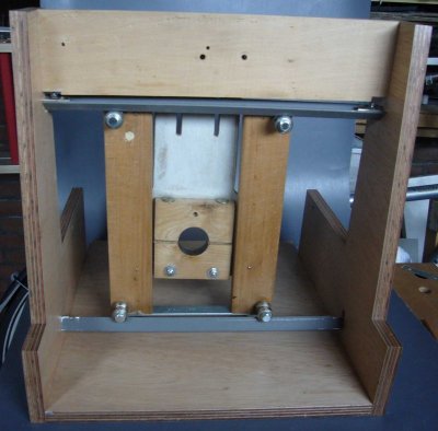

Foto's all in one benchtop router table
Hierbij wat foto's van de all in one router table.
Dit is het basisprincipe van het frame voor de frees.
Op deze manier worden de ijzeren geleiderails bevestigd.
Met deze kogellagers beweegt het frame horizontaal.
En door middel van ladegeleiders beweegt de frees verticaal.
Ik heb extra kogeltjes en afstandhouders (van satestokjes) ingevoegd
om de geleiding steviger te maken.

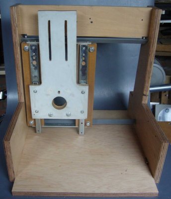

Door middel van een handvat kan de frees, middels een pen met
dezelfde diameter als de frees, de mal volgen en het werkstuk
in vorm frezen.
Hier de voorzijde met de "volger" en plaats voor een mal.
Met de arm kan de tafel voor- een achterwaarts worden bewogen.
Hier is de "diepte-instelling" die zorgt dat de frees maar
tot een bepaalde diepte in het hout kan frezen.
De instelling rechts maakt het mogelijk om evt een variabel startpunt te maken.
Ook verticaal inspannen op de tafel is mogelijk.
Met een breedte- en hoogte afstelling kun je zelfs rechthoeken van 8 x 6 cm
frezen (met hulpstukken voor breedte-instelling en hoog- en laag instelling).
Hier is de tafel gefixeerd, met een knop, op een gewenste afstand
voor gebruik als gewone freestafel (met opschroefbaar geleide-hulpstuk).
De twee werkbladen zitten nu aan elkaar bevestigd met schroeven en inschroefmoeren.
Met ingestelde hoog- en laag beperking kan een verticale groef gefreesd worden.
De beweging in de breedte staat hier op "nul".
De breedte-instelling kan ook nog evt aan het frame bevestigd worden
daarvoor zitten er ook inschroefmoeren in het frame.

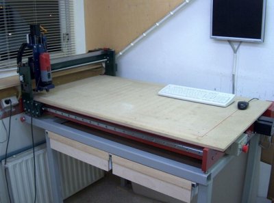

Impressive post mannen! Wat een denkwerk en fraaie uitvoeringen er van. Op de beurs een paar weken geleden in Engeland werden cnc freesmachines aangeboden van net geen 2000 pond. John Lamers zou van mij, en ik denk vele andere forummers, wel wat meer mogen vertellen over zijn cnc machine!

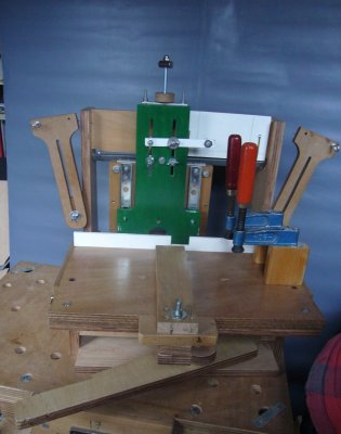

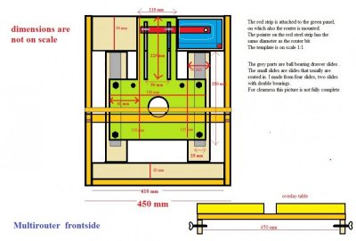

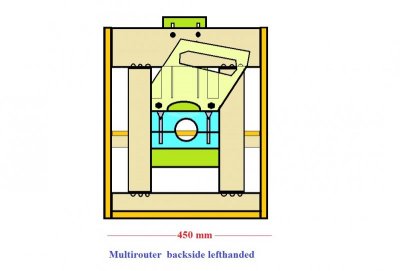

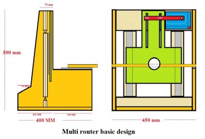

Het heeft even geduurd, maar hier dan de onderdelen die de verschillende functies mogelijk maken.
1. Armen om de ruimte voor zijdelingse beweging in te stellen.
2. Blokken om de ruimte tussen het frame en de plaat waarop de
frees zit op te vullen, dmv 2 slotbouten.Op deze manier staat de frees horizontaal vast.
Dit kan echter ook alleen met de armen, zie 1.
3. Aanslag , kan alleen op bovenblad (1 stukje multiplex weglaten)of
op beide bladen tegelijk.
4. Knoppen om de freestafel vast te zetten (kan dan niet meer vooruit of terug).
5. Arm met pen die de mal volgt.
6. Hold down-klemmen, bevestigen in bovenblad dmv inboormoer.
7. Boutjes om bovenblad aan onderblad te bevestigen.
8. Boutjes met koppelmoeren die fungeren als instelpunten voor hoog en laag.
9. Boutjes met vleugelmoeren die zorgen voor het fixeren van het bovenblad
bij frezen onder een hoek (tot max 90 graden).
10. Schroefogen om evt de armen aan het frame te bevestigen, in het frame zitten inboormoeren.
11.Geleiding voor gebruik als vaste freestafel, dmv boutjes aan het bovenblad te bevestigen.
Dit gaat ook dmv inboormoeren in de kopse kant van het bovenblad.
12. Basismodel voor een freesmal, hierop staan alleen nog maar de startpunten.
Nu ben ik bezig met het maken van complete mallen en het vinden van de beste beginpositie.
Heb op dit moment wat minder tijd,dus het zal niet zo snel gaan.
