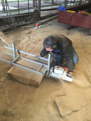

Hallo,

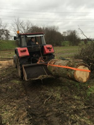

Hier een aantal foto's van een kusje die we afgelopen week hebben gedaan.
Ik doe samen met een kameraad bomen rooien op moeilijke plekken, dit is voor ons een uit de hand gelopen hobby wat nu uitpakt in veel werk.
Als wij mooi hout hebben zagen we dit zelf altijd in planken voor het maken van meubels.
Stam op aanhanger leggen

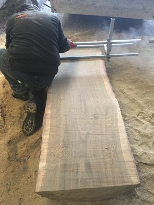

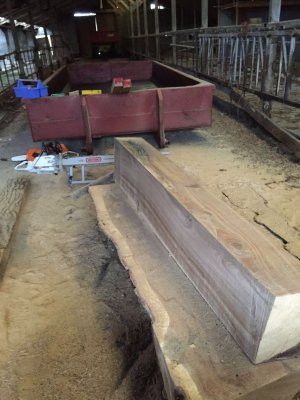

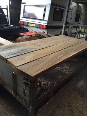

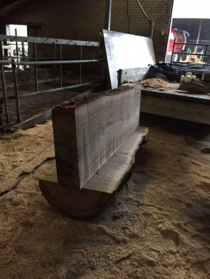

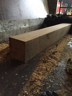

Hier aantal foto's van het hout. al met al hebben we uit de stam 1 balk van 22x22cm gezaagd, hier worden tafelpoten uit gezaagd na het drogen.
En verder hebben we 5 banken van 5x22cm en 4 stroken van 5x65cm uit gehaald. de rest is voor de kachel.

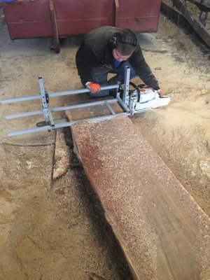

Het zagen van een plank van 65 cm breed en 2 meter lang duurt tussen de 3 a 4 minuten.

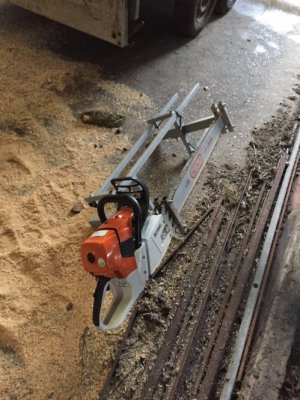

wij hebben gezaagd met een Stihl ms 661 deze hebben we speciaal voor onze saw mill. hier hebben we een zaagblad bij van 90 cm en 150 cm
Met ons 90 cm zwaard kunnen we 70 cm breed zagen. en als we er ons 150 cm zwaard op zetten kunnen we met dit frame tot 105 cm
Al met al hebben we gisteren de hele stam in minder dan 2 uur verzaagd. van neerleggen tot de stam tot alles weer opruimen.
Groeten Niek

hebben jullie dat frame zelf gebouwd of koop je die zo
ik wil voor mezelf zoiets bouwen alleen niet zo groot mijn kettingzaag heeft maar een blad van 40 cm
heb je nog tips ?

Eens je een vlak oppervlak heb begrijp ik hoe je verder de planken zaagt met dat frame, maar hoe maak je de eerste zaagsnede? Laat je het raam dan over een vlak onderstel lopen of zo? Soms wordt er ook een ladder of iets dergelijks op de stam vastgemaakt. Ben benieuwd hoe jij het doet.

Is dat niet gevaarlijk, met een spijkerbroek aan naar je toe zagen?
Wij zagen niet naar ons toe maar van ons af. Je drukt de zaag naar voren. Met normaal zagen dragen we altijd zaag kleding maar niet met onze saw mill. De ketting loopt tussen 2 frames door met aan beide kanten van het zwaard 2 m8 bouten. Als de ketting knapt slaat hij daar om heen en komt nooit naast de stam aan de kant van de motor.

leuke hobby !
heb je nog tips ?
ik heb zelf dit frame gebouwd ja. Heel simpel maar super effectief. Als je wil kan ik je wel detail fotos sturen.
wij hebben ook een kleine. Een timber jig heet die die hebben we op een Stihl ms 461 met 45 cm zwaard
maak je aan beide kanten een steun valt er veel lengte van zwaard weg. Ons 90 cm zwaart haalt maar 70 cm breedte.
Bernard, wij hebben ook wel eens een ladder gebruikt. Vond persoonlijk niet heel fijn.
Als wij een stam hebben van 3,20 meter of minder gebruiken wij 2 metselprofielen die we leggen in een frame.
deze schroeven we dan vast op de kopse kant van de stam.
bij langere lengtes hebben we zelfde manier alleen dan 6 meter lange stalen koker profielen. Wel doen we dan in het midden een steun voor doorzakken te voorkomen.
hoop dat het beetje duidelijk is.
