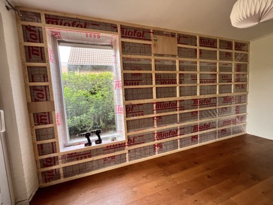

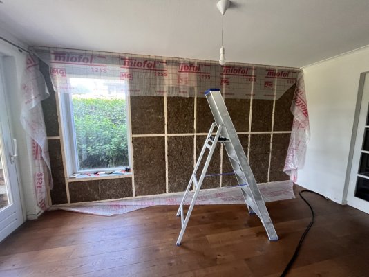

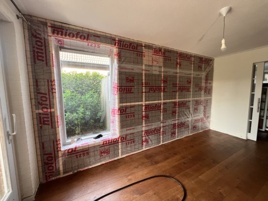

Hoi allemaal,

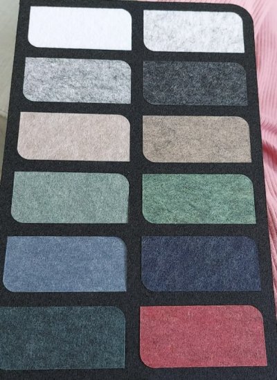

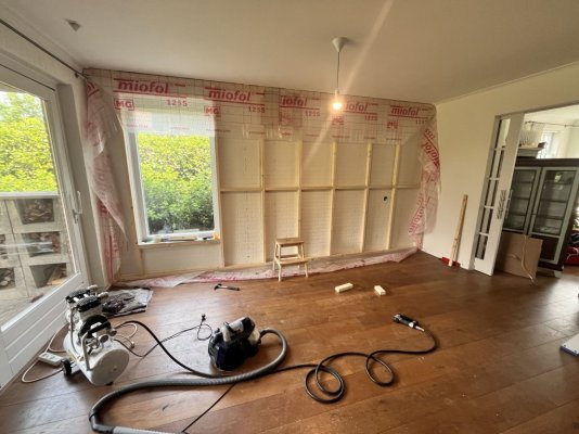

Wij zijn recent verhuisd naar een woning uit 1993 (6 of 7cm pir muur isolatie rc tussen 2 en 2.5) . In de woonkamer, een ruimte van 5.5x4m wil ik graag op de lange wand die tevens buitenmuur is een hsb voorzetwand opgetrokken uit 44x69 plaatsen gevuld met 7cm steenwol, afgewerkt met dampdichte folie en 12mm lichtblauw viltplaat, vloer tot plafond.
Voornamelijk ter verbetering van de akoestiek omdat ik ook goed geluid kan waarderen, maar ook gelijk om als ik toch bezig ben de isolatie te verbeteren.

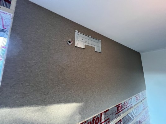

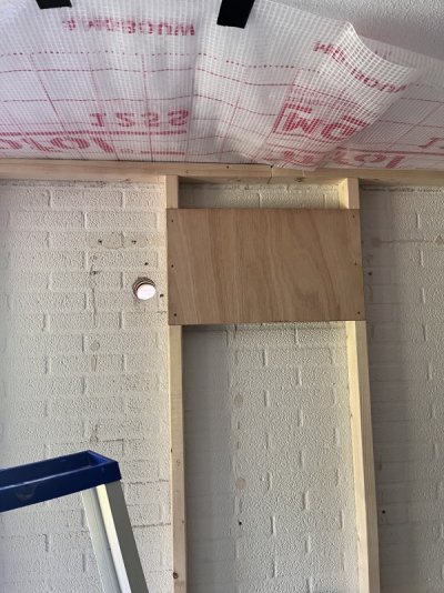

Op 20cm onder het plafond komt een mhi 3.5kW binnenunit te hangen.

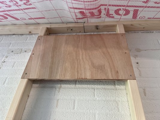

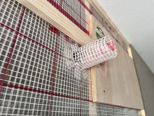

Mijn idee is om eerst het hsb frame te plaatsen en ten plaatse van de binnenunit een tussenafstand van 50cm aan te houden ipv 60 ivm de montageplaat. Aan de Bovenkant en onderkant van de montageplaat dan een extra dubbele horizontale balk voor stijfheid tegen meetrillen.
De binnenmuur is een betonstenen muur (schoon metselwerk grijze betonnen baksteen) dus massief en zwaar.
Wat zijn de gedachten over het monteren van de hsb ten plaatse van de binnenunit? Juist tegen de binnenmuur aan met extra verankering, of alsnog volledig vrijstaand?
Of eventueel een klein subframe verankerd aan de muur, los van de rest van de hsb wand afgezien van de vilt afwerklaag?
