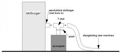

Volgens mij moet je er gewoon een soort opvangbak voor het zwaardere materiaal tussen steken.
Ik heb hieronder even een schema gemaakt:
Je kan voor het 'kruis' een T-stuk steken (gewoon pvc-rioleringsbuis met juiste diameter) waardoor de zwaardere stukken (metaal, blokjes, zware spanen,...) gewoon in de bak vallen, terwijl het licht stof de stofzuiger binnengaat.
Er is maar 1 voorwaarde: zorg dat alles luchtdicht is afgesloten.

Is het niet een oplossing om een kruis aan het begin van de slang te maken?
Dan is de impeller beschermd tegen grote stukken hout, maar kan je het makkelijker eraf pakken.
Aan de andere kant als je het T stuk van rhynix iets meer perfectioneert, heb je een cycloon.

zoals benchworks al schrijft, je gaat van 100mm ineens naar 50mm, en het is de bedoeling dat daar een t stuk word geplaatst.
daar zie ik wel wat in,
heeft iemand anders er ook een t stuk geplaatst?
Waar kun je het beste zoiets kopen?
En het kruis gaat er uit.
