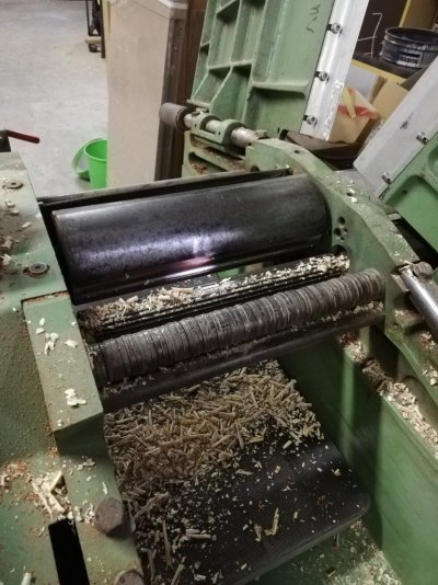

aangezien mijn huidige kimac K26 machine niet met de nodige afzuig mond voor de vlak en vandiktebank geleverd werd ben ik op zoek naar enkele duidelijke foto's en in het beste geval zelfs de maten van een dergelijk exemplaar. Heb ze vaker zien passeren met een kap die je kan verdraaien naargelang je vlak schaaft of vandikte. Van deze zou ik dus graag een exemplaartje willen maken voor mijn machine.
Moest er dus iemand wat duidelijke foto's hebben, of de maten zou dat een hele grote hulp zijn.

is inderdaad wel zo handig om er een fotootje bij te zetten, had ik beter gelijk gedaan.

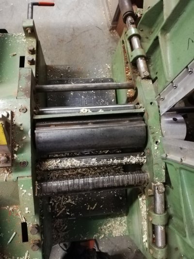

Het gaat om volgende opstelling, eerste foto is de aanvoer kant

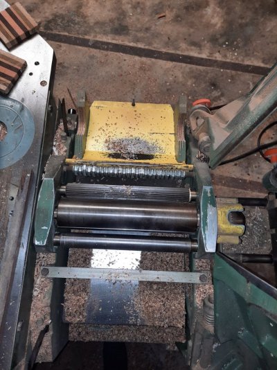

zicht van bovenaf

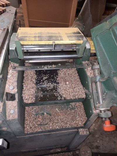

en de uitvoer zijde

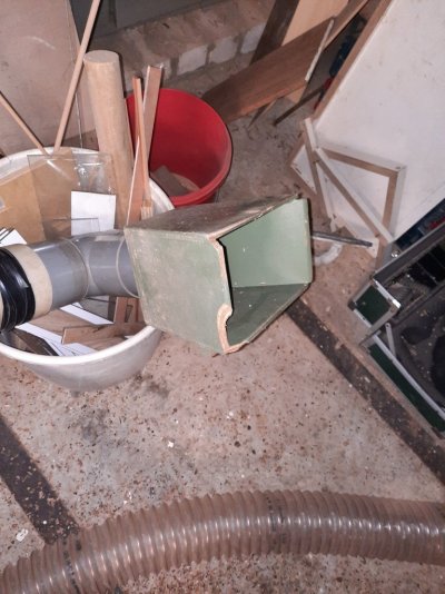

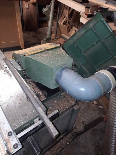

Dit zijn mijn afzuigaansluitingen.
Robland K26.
En deze voor als je hem als gewone schaafbank gebruikt dan klemmen tussen onderste tafel en dwarsstrip achter rol.
