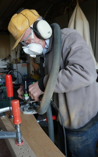

Wat ik mis in deze discussie is het gevaar van fijnstof (in je longen), dus zet in elk geval een stofkapje op.
Bekijk bijlage 98410
Die stofkapjes zijn ook maar zo en zo. Ze sluiten niet goed aan langs de neus, goed zichtbaar aan het spoor van stof langs de neusvleugels. Enkel een half of volgelaatsmasker werken naar mijn mening goed.
Dit is ook meteen de reden om dadelijk een goede stofzuiger te kopen (L of M klasse) en geen bouwzuiger. Hoger debiet, hogere onderdruk en garantie van goede filtering.
Maar eerlijk gezegd maak ik mezelf niet erg druk over een beetje stof. De korte tijd wat ik in de werkplaats doorbreng staat niet in verhouding met alle andere blootstellingen. En daar is vaak geen enkele maatregel of bescherming.
