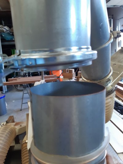

Ik heb van bovenaf een buis 125 laten komen, met een broekstuk 60mm met schuif naar de bovenkant van de zaag, deze zit dus vast aangesloten.

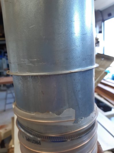

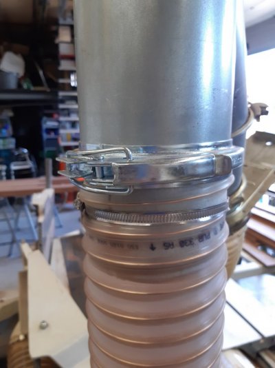

Voor de andere uitgang van het 125mm broekstuk heb ik een 125mm telescopische buis bij ducomat besteld. Dit is een stuk 125mm buis, ander stuk buis wat daar in glijdt en een klem (quick lock ring) die makkelijk los en vast gaat en het geheel dan vastklemt.

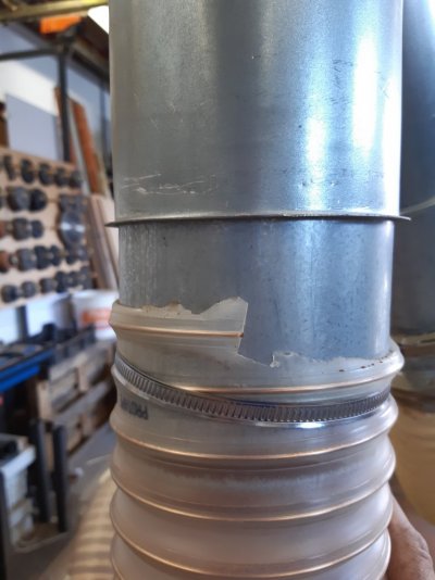

Aan de uitgangen van de machines (vlakbank, vandikte, frees en zaag) heb ik een flink stuk flexibele slang gemaakt met slangenklem. Het stuk buis wat bij de telescopische stang zat en erin zat was zo lang dat ik dit in een aantal stukken heb geslepen, de flexibele buis past hier weer precies overheen met een slangenklem.
Wisselen van de afzuiging is nu letterlijk in een tel gebeurd en bespaart een hoop ergernis en stof.
