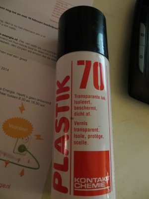

Dit spul gebruiken wij om bv een printplat, een voeding of elektra componenten te isoleren af te dichten voor vocht. Of jij er ook de wikkelingen mee kan isoleren??
Ik stuur je een pb tje
