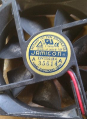

ik zou zeggen als simpelste manier, een computer ventilator (wel een die heel soepel loopt) voor de ingang tapen en dan de stroom meten die je opwekt als de afzuiger aan staat
Ronald L.
29 okt 2011
1.938
9
z.o. brabant

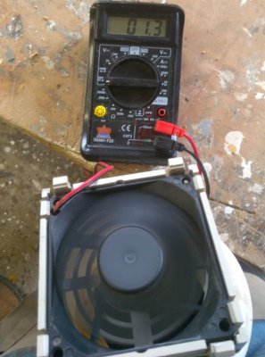

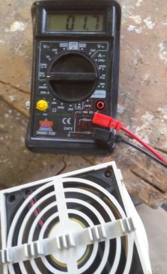

Dat laatste heb ik vandaag geprobeerd. Voltage meten levert niet echt iets bruikbaars op.
Een 12 volts ventilator leverde maar 1,5 volt.
Foto volgt
Toxiq
28 aug 2013
5.801
Flevoland
Oei, da's weinig
kans bestaat natuurlijk dat die dingen beveiligd zijn tegen spanning terug leveren
Het kan zomaar gebeuren als de stroom uitvalt de ventilator nog even doordraait en daarmee de pc sloopt (bedenk ik me nu)
Ronald L.
29 okt 2011
1.938
9
z.o. brabant
Ventilator eerst uitgeprobeerd met een 9 volt batterij, het werkt en ik heb een idee van het toerental.
Dan op twee manieren op de slang geplakt in verband met de draairichting. Het scheelt dus per richting. Het toerental is belachelijk hoog. Of dat de reden is van het lage voltage??
