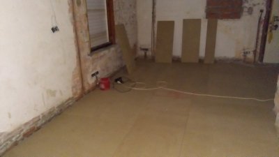

Voor de vloer heb ik de oude afgebroken tot op de volle grond, daarna zwevende opbouw gedaan zoals een houten tussenvloer & geïsoleerd met papiervlokken. Op de balkenconstructie plaatste ik 3 lagen OSB van 18mm dik en afgewerkt met massieve eik van 16mm.
Na de eerste laag OSB, hierna nog veel stuukwerk afgehaald en daarna gestuukt. Alle holtes eronder zijn opgevuld met papiervlokken en er zit een folie tussen de volle grond en de isolatie. Eerdere foto's zijn verloren gegaan.

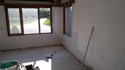

Na het stuken.

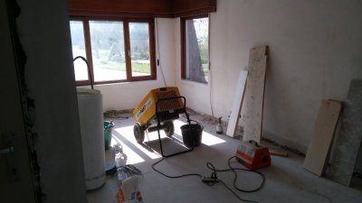

Na een paar dagen drogen een bouwdroger erbij, vooral om de vloer goed droog te krijgen.

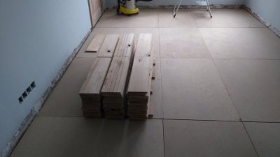

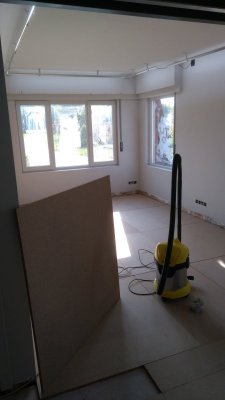

Het leggen van de derde OSB laag, telkens met houtlijm ertussen en vernageld. Zo heb je een mooi massief loopgevoel.

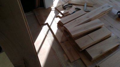

De laatste stukjes leggen. Telkens 1 cm tussen de vloer en de muur gelaten en gebruik gemaakt van een blijvend elastische parketlijm.

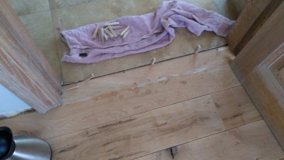

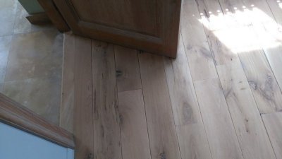

Aansluiten op de andere stenen vloer.

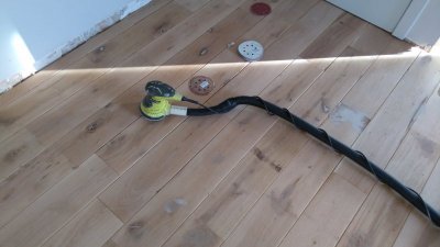

Schuren met de stofzuiger erop, wat een gigantisch verschil maakt in stofproductie.
Vloerpas komt uit op <0.5mm met de oude vloer, de voeg gewoon gevuld met parketlijm.

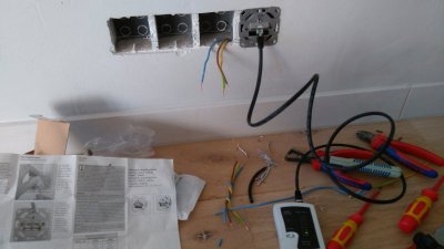

Even nog de stopcontacten fixen, voor de plinten kocht ik goedkoop hout voor lambriseringen, daar zaagde ik het mes van af op 30° en spoot het met verfspuit met de verf van de muren.

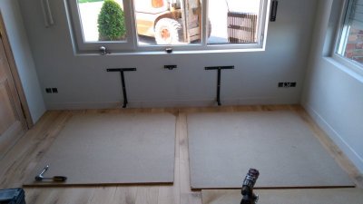

2 beugels gemaakt om een radiator te plaatsen.

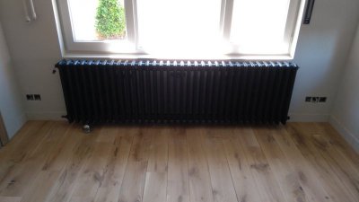

Een tweedehands gietijzeren radiator zwart gespoten en geplaatst.

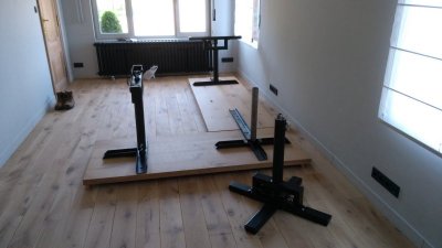

Eindelijk de tafels afgewerkt waar ik al een jaar mee bezig ben.

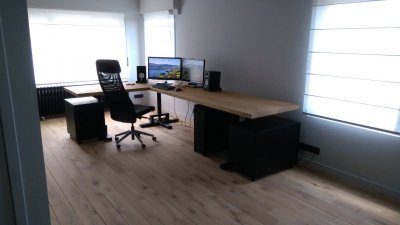

Huidige toestand.
