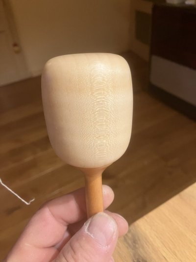

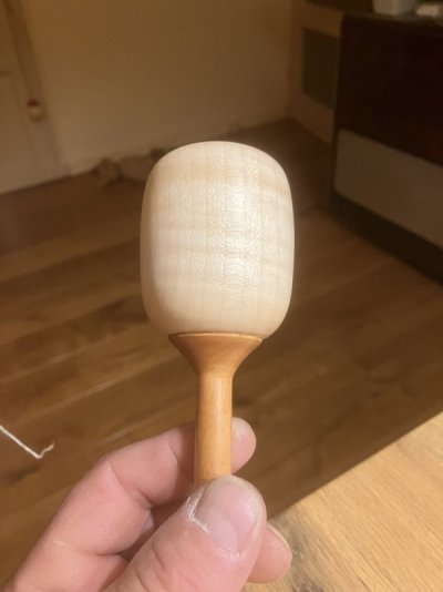

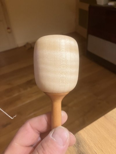

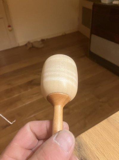

Heb vanavond de rammelaar afgewerkt met druivenpitolie en een laatste laag bijen was 😮. De tekening van het esdoorn komt er mooi uit en lijkt een beetje holografisch te zijn. Heb binnenin drie verschillende maten belletjes gedaan om te laten rammelen 🤩en om het geluid eruit te laten een gaatje van 6 mm aan de bovenkant. Het kleinste belletje is 10 mm dus ik denk dat het wel safe is.
Eigenlijk ben ik er wel trots op…
