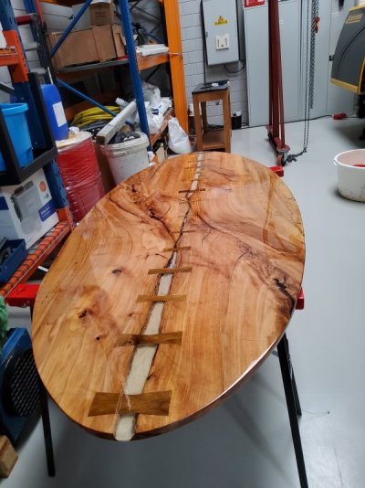

Giet epoxy werkt prima en makkelijk aanbrengen

Gpf ik heb veel filmpjes gezien van epoxy tafels. Wat ik eruit haal is dat het verre van eenvoudig is om een foutvrij resultaat te krijgen. Er zijn vele variabelen met name als er groter en dieper gegoten moet worden.
Alles wat je vaak doet en goed kan is makkelijk. Zelf werk ik vrij regelmatig met klein gegoten epoxy stukjes voor het maken van penblanks. Dat gaat dan in een drukvat en dit is inderdaad vrij eenvoudig. Hoe vochtig het hout is maakt uit. En zo zijn er nog vele variabelen.
Ik denk dat het best te doen met alle kennis die je bij je leverancier en youtube kan halen. Echter een grote tafel met vele liters epoxy zo niet mijn eerste klus zijn. Dure grap als het mis gaat.
