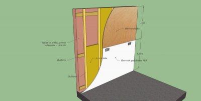

Hier is het principe dat ik wil toepassen:
Ik denk er nog over om misschien de MDF een 10-tal cm te laten uitspringen, zodat ik er de afzuigingsbuizen kan in verwerken.
De bovenzijde zou dan met scharnieren kunnen geopend worden om de stofafzuiging te controleren.
Op die manier bespaar ik veel geld op multiplex (wat bijna het 3-dubbele kost van MDF), zijn al mijn wanden bekleed, het oogt mooi, en als er iets scheelt aan de elektriciteit of wat dan ook, dan hoef ik slechts een deel van de wand uit te halen (en niet van onder tot boven)
Ik kan op die manier ook eenvoudig aanpassingen maken zoals extra stopcontacten of schakelaars, extra afzuiging, extra isolatie, een ander kleurtje, etc...
MDF is misschien niet zo sterk als multiplex, maar tot op een hoogte van 122cm hangt toch bijna niemand iets aan de muur, alleen er tegen.

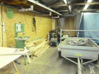

Dit zijn de muren waartegen de constructie geplaatst zal worden:

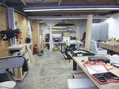

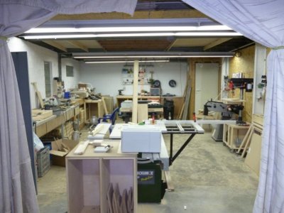

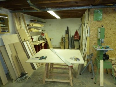

Hier enkele zichten van de werkplaats: de werkruimte

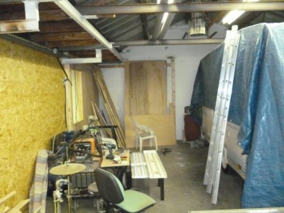

en een zicht van de andere kant:

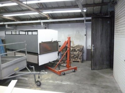

De indeling van de werkplaats is eigenlijk 1 groot vierkant van 10 x 10 meter, die halfweg in 2 gedeeld is door een (fijn) osbwandje.
Aan de andere kant van de osb-wand staat nog een caravan, een kar en een ponykar, die hier helaas ook altijd een plekje moeten hebben:

Ik zou de luchtspouw tussen de buitenmuur en de isolatie laag iets groter maken, zo rond de 30 mm, dit voor betere ventilatie tussen de buiten muur en de isolatielaag.
en zou tussen het regelwerk en de de isolatie laag een dampremmende folie plaatsen. Deze komt tegen de isolatie laag en vrij van de buitenmuur.
Verder de MDF 10mm vrij van de vloer houden zodat het geen vocht kan opnemen, en dan een massief (hard)houten plint voorzien.
Je zou voor de multiplex een mooie underlayment plaat kunnen zoeken (hebben ze niet bij de bouwmarkten), deze is wel te vinden voor ongeveer 35 euro / plaat.
