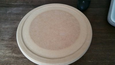

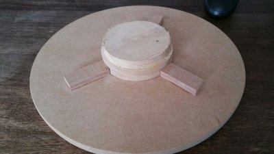

Voor hobby draaiers is dit een mooie goedkope oplossing.
Nog goedkoper denk ik is dit.
Alles gemaakt van reststukken.
Uiteraard wel tegencenter gebruiken en dan het pieleke dat blijft staan met een scherpe houtbeitel wegsteken en dan mooi schuren.
