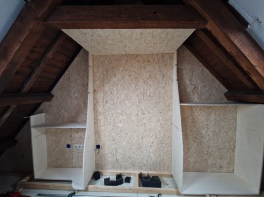

Op zolder heb ik een voorzetwand gemaakt van OSB. Daar tegenaan ben ik een wandkast/boekenplanken aan het maken van populieren multiplex (zie foto). Op beide materialen wil ik een beschermlaag aanbrengen (de wand en de kast), maar ik heb daar nog niet heel veel ervaring mee. Laatst heb ik wel tungolie gebruikt voor iets anders, maar dat vond ik nogal gelig kleuren.
Ik zoek iets met een zo natuurlijk mogelijke matte uitstraling (dus geen vernis of lak), en onderhoudsvriendelijk (niet dat de afwerking elk jaar opnieuw aangebracht moet worden). In principe voor beide onderdelen, maar zeker voor de kast/multiplex, wil ik zo weinig mogelijk kleurverandering. En dan bij voorkeur (zeker voor de wand) ook nog betaalbaar.
Na wat rondkijken op het forum kwam ik wel een paar bruikbare suggesties tegen:
- Skylt geeft schijnbaar een heel mat en natuurlijk resultaat
- Rubio monocoat oil plus (white 5% of pure) ziet er ook erg naturel uit (maar een beetje prijzig)
- Osmo blanke was: heel betaalbaarder, maar glanst een beetje denk ik?
- Zelf dacht ik nog aan "simpele" transparante beits of Danish Oil?
Heeft iemand hier ervaring mee of nog andere suggesties? Alvast bedankt!

OSB en natuurlijk uitstraling gaan voor mij niet samen. Voor het multiplex lukken al deze middelen. De keuze is reuze. Succes.
jorisvh
Als het osb3 is moet je die niet echt beschermen denk ik.
Een witte houtsoort als populier of berken behandel ik met Rubio white. Geeft voor mij meest onbehandeld uitzicht.
White 5% kan ook maar daarmee zal de opliet na verloop van tijd iets meer geel worden.
Pure gaat het zeker donkerder maken.
Per liter is het misschien het duurst maar of het duurder is dan de anderen als je het per m2 bekijkt, betwijfel ik. Je haalt 30m2/l en 1 laag volstaat.

Ik gebruik OSB in meubels en transparant werk ik het af met Traelyx Hardwax in twee lagen met kwast en roller.
Het is oplosmiddelrijk, dus hou daar rekening mee.
Goed punt. Dat is het inderdaad, dus dat scheelt weer werk en geld.
Die witte variant had ik niet gezien, goede tip, zoals zij het beschrijven klinkt dat ook precies als wat ik bedoel. Blijft dit ook lang mooi? Hoe vaak breng je dit opnieuw aan of werk je dit bij? (uitgaande van niet heel intensief gebruik als (boeken)kast).

En heeft iemand ervaring met die Osmo producten? [extra opmerking: net nog het een en ander over gelezen en de Osmo Hardwax-Olie Effect Natural lijkt me eigenlijk beter aansluiten bij wat ik zoek dan de tip die ik op het forum had gevonden (blanke was)]
En bij de lokale bouwmarkt verkopen ze bijv. Lacq Produra Tuinhout beits transparant naturel. Hiervan zeggen ze zelf dat het niet verkleurt, UV beschermt, en een natuurlijke matte afwerking geeft. Met de claim dat de bescherming 6 jaar houdt. Dat klinkt allemaal heel goed, voor beduidend minder geld, waarom zou ik dan toch de duurdere opties overwegen? Niet om cheap te doen, maar ben gewoon benieuwd wat dan het verschil is.
Verkleuring krijg je vooral door zonlicht.
Op jouw foto in de openingspost is niet veel zonlicht te zien, of zitten er nog grote ramen (op het zuiden) die de foto niet laat zien.

Ja er zijn 4 dakramen, waarvan 2 grote op het zuid-oosten. De wand van de kast staat zelf wel op het zuiden, dus hij staat niet de hele dag vol in de zon, maar in de ochtend valt er wel redelijk wat zon op.

IK heb lang geleden voor een tentoonstelling display-zuilen laten maken van OSB, door een interieurbouwer. Dat werd toen afgewerkt met meerdere lagen lak, waarbij ook een UV-blocker werd gebruikt. Dat laatste is volgens mij de enige manier waarmee je vergeling tegengaat. Het gebruik van wit getinte olie versluiert het geel worden, dwz dat het nog wel gebeurt, maar niet 'gezien' wordt. Zet een vers geschuurd stukje OSB naast een met 'witte' olie behandelde en je ziet het verschil zeker.
Voor een achterwand, die grotendeels afgedekt gaat worden door de inhoud van de kast en planken ervoor zou ik me niet druk maken over welke afwerking erop moet, maar datgene gebruiken wat je voor de berken constructie ervoor toepast.
Ik heb zelf goede ervaringen met OSMO Top Oil. Wat ik er ook prettig aan vind is dat je niet vast zit aan glanzend.
