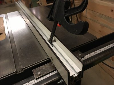

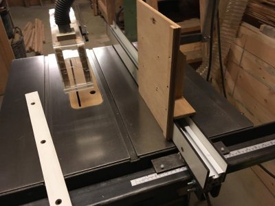

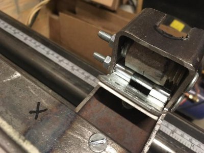

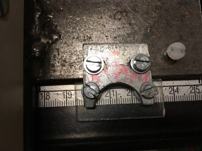

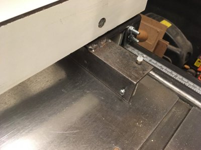

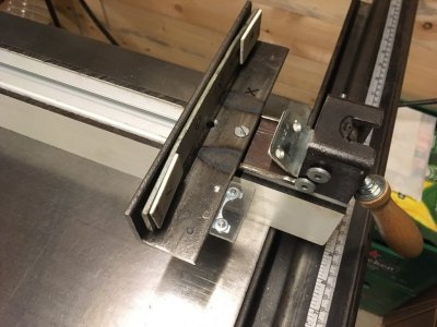

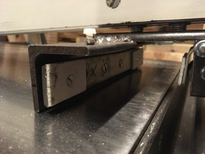

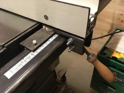

Dmv de twee schroefjes aan de voorkant kan je de klemkracht instellen, én het ding parallel aan je zaagblad stellen. Met de kunstof schroefjes aan de bovenkant kan de geleider haaks tov je tafelblad stellen.

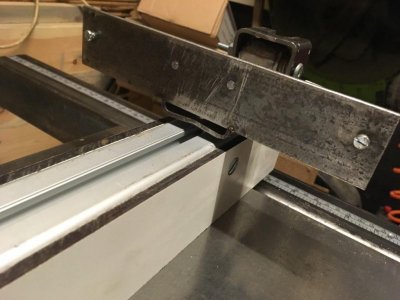

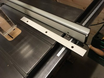

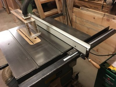

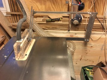

Zo'n biesemeyer-achtige geleider heb ik ook gemaakt. Het YouTube kanaal van AskWoodMan levert daarvoor voldoende inspiratie op.
Relatief makkelijk te maken en uiterst stabiel en nauwkeurig af te stellen.

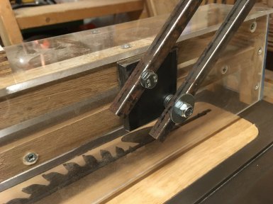

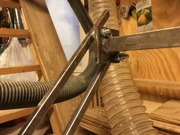

@ CSK,
zou het mogenlijk zijn om een detailfoto van de bevestiging/ophanging van je overhead dustcollection hier te posten?
zou dat ook willen doen voor mijn Harvey maar vind geen system wat stug en stevig genoeg is (wat dus niet staat te zwabberen)
