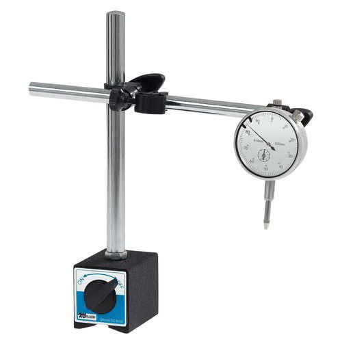

ik weet evne niet of je bij een lintzaag het onderwiel aan het bovenwiel moet toetsen of andersom, maar ik zou met een meetklok de as centreren ten opzichte van de vier bouten.
Eerst op het oog in het midden, de boutjes licht aandraaien en vervolgens afstellen met de meetklok.
Zo een dan:

Machtig mooi, maar dat meetgereedschap heb ik niet liggen helaas...
