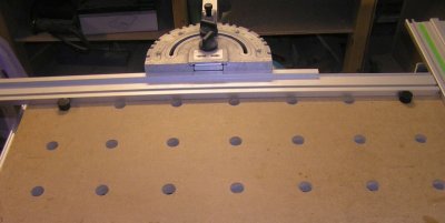

Met twee benchdogs in de achterste rij gaten kun je de geleiderail aan de achterkant evenwijdig aan de gatenrij afstellen.

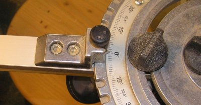

Mocht de rail niet precies evenwijdig zijn dan kun je dit met een inbussleutel hier corrigeren. Door het blokje met de twee inbusboutjes iets te lossen kun je de hoek van de gradenverdeling een ietsje bijstellen.

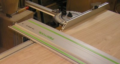

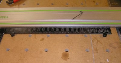

Nu komt de lineaal voor de zaag aan de beurt. Plaats weer twee benchdogs in de gaten naast de plaats waar je de rail wilt hebben. Schuif de lange zijde van de carpenter square of de strip hout er tegenaan. Maak de stopblokjes van het railscharnier en de aanslag los. Schuif de lineaal tegen de square of strip hout aan en klem het scharnierdeel vast aan de rail. Fixeer ook het stopblokje en draai de knop vast. Schuif de aanslag aan de voorkant van de tafel van onderen in de gleuf van de rail en zet ook deze klem vast alsmede de knop. Fixeer ook hier het stopblokje. Nu behoort de achterrail en de zaagrail haaks op elkaar te staan.
