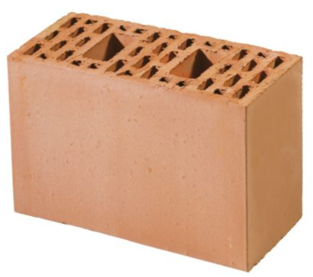

de deurkozijnen komen in muren uit snelbouw
met 6 mm voorboren

We hebben het dus over totaal verschillende dingen. Snelbouw zijn van die rode blokken met zo'n soort honingraad er in?
ja
snelbouw is in vl de opvolger van de volle baksteen
doorlopende gaten
een massa varianten
meest gebruikte maat is 14 hoog en 29 lang, bij 14 of 9 breed
voor binnenmuren wordt volle baksteen hier niet meer gebruikt

die biedt minder weerstand bij het indraaien van de schroef van 7,5 mm in een boorgat van 6 mm, omdat de steen door de gaten niet compact is
