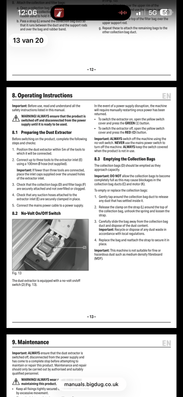

Het gaat me dus alleen over hoe ik dit praktisch gezien het beste kan regelen

Probeer eens voor de gein met tape of lijmtang die aan schakelaar vast te zetten en dan stekker er uit en in. Als dat lukt zou ik dat iets permanenter oplossen maar in principe die schakelaar er tussen houden.
Of zie je de mogelijkheid een typenummer van de schakelaar te vinden en een huidig aansluit schema te schetsen? Dan kan ik / we even meedenken. Ook 4 aardig loopt uiteindelijk gewoon op 230v~ dus zal de vierde een thermische beveiliging zijn gok ik.

Ik ga morgen even kijken wat er gebeurt als de knop ingedrukt blijft, mocht dat hem niet worden dan zal ik op zoek gaan naar het type schakelaar, dank voor je reactie

IMG-20261103-WA0001.jpgIMG-20261103-WA0000.jpgIMG-20261103-WA0002.jpgIMG-20261103-WA0003.jpg
Deze NVR komt uit mijn HBM afzuiging. Op de onderkant staat een schema, misschien bij jou ook.
Terminal 5 en 6 zitten niet op deze schakelaar. Het is een schema dat op verschillende varianten van toepassing is.

Aanknop ingedrukt houden en dan een verloopstekker met aan/uit afstandsbediening werkt! Dus ik laat de switch gewoon lekker zitten, en ga een fysieke toggle printen die ik als ik in de garage ben om kan zetten, om vervolgens met de afstandsbediening te kunnen werken.
